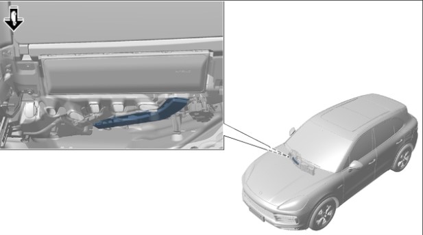

14.09.2021, 12:25   #1
Демонтаж и монтаж сажевого фильтра
Место установки
Название: Место установки.jpg

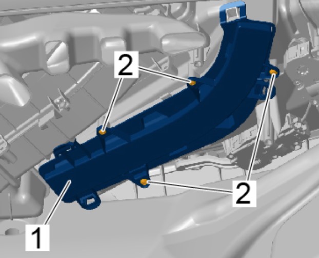

14.09.2021, 12:26   #2
Предварительные работы
1 Снять накладку передней панели (со стороны переднего пассажира).
Демонтаж сажевого фильтра
Информация
Если при демонтаже фиксатор сломается, то накладку -1- можно прикрутить в отмеченных штамповкой точках. Для этого использовать соответствующие винты -2- (см. каталог запасных частей).
Название: Крышка сажевого фильтра.jpg

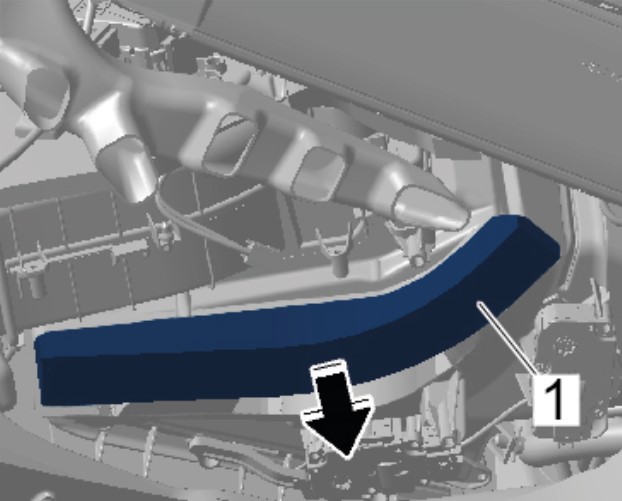

14.09.2021, 12:28   #3
Информация
Перед демонтажем/монтажом сажевого фильтра зажигание должно быть выключено, в противном случае сажевый фильтр заест в заслонке циркуляционного воздуха и подачи приточного воздуха.
1 Выключить зажигание и вынести ручной передатчик за пределы зоны приема передатчика (на расстояние как минимум 2 м).
2 Отсоедините накладку сажевого фильтра -1- и снимите ее -стрелки-.
Название: Крышка сажевого фильтра....jpg

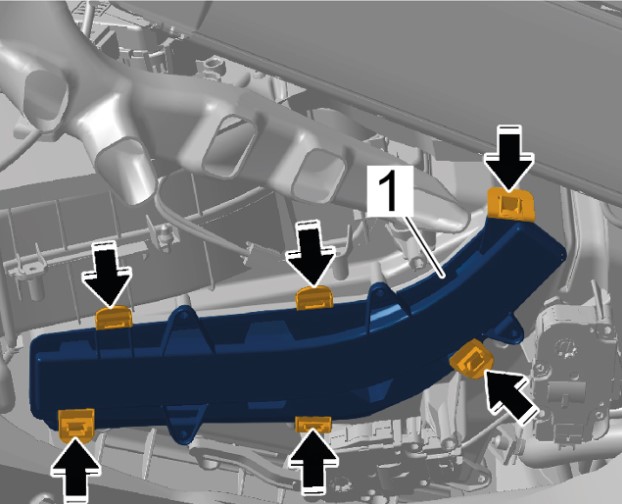

14.09.2021, 12:29   #4
3 Извлеките сажевый фильтр -1- из корпуса -Стрелка-.
Название: Сажевый фильтр.jpg
