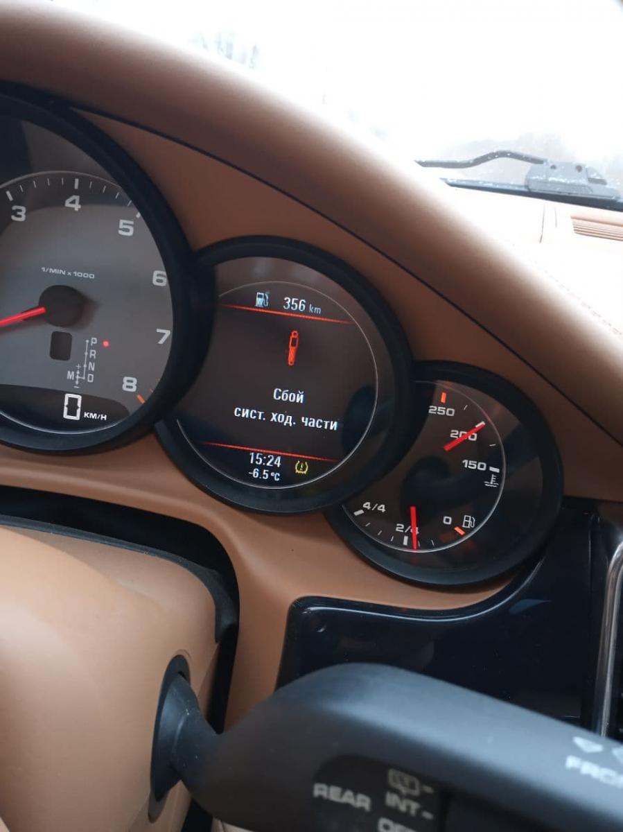

Добрый день. Такую тему нашел но ответа там нет. Была проблемка несколько раз летом. Сейчас, на холде случается практически каждый запуск. В основном помогает заглушить и немного подождав завести, иногда несколько раз. Живу в мухосранске, ехать на компьютер далеко. Есть ли какие подсказки куда копать, хотя-бы приблизительно? Вин WP0AB2A7XAL063001
Начните с проверки герметичности баллонов и работы компрессора, у меня было тоже самое, баллоны под замену и теперь все хорошо даже в мороз.
Пока подвеска отмерзает и не перегорел предохранитель, только теплое помещение спасет.
На будущее подключить диагностическое оборудование, считать память неисправностей блока управления PASM, проверить софт блока управления на актуальность, проверить пневмобаллоны на герметичность и перезаправить азотом. Если ничего не помогает, замена компрессора пневмоподвески
