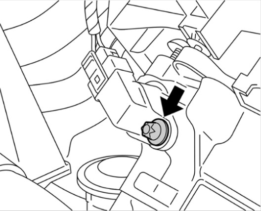

Датчик Холла на распределительном валу (частично обозначается также как «датчик фазы распределительного вала»)
Симптом:
Двигатель работает со сниженной мощностью.
На комбинации приборов появляется желтое предупредительное сообщение «Сниженная мощность двигателя — можно прод.движ., посетить СТО».
Причина:
Причиной сниженной мощности двигателя и записанного кода неисправности может быть неисправный датчик Холла на распределительном валу.
Устранение:
Считать с помощью тестера PIWIS III и установленного проверочного ПО версии XXX память неисправностей блока управления DME.
В случае рекламации клиента и наличия одного/нескольких кодов неисправности (см. следующую таблицу):
P0341 P0346 P0366 P0391
P0343 P0348 P0368 P0393
P0011 P0021 P0014 P0024
⇒ На обеих головках блока цилиндров заменить датчик Холла
⇒ и очистить память неисправностей в блоке управления DME.
Если в блоке управления DME записаны коды неисправности, отличающиеся от приведенных выше, то их необходимо проработать отдельно.
Дата начала реализации:
Номер запчасти:
99160610610 – НОВ. – Датчик Холла (цил. 1–3)
99160610620 – НОВ. – Датчик Холла (цил. 4–6)
Название: Крепежный винт датчика Холла.jpg
