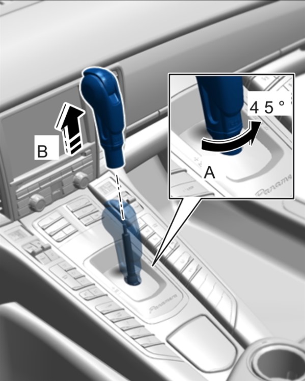

Демонтаж рукоятки селектора
1 Повернуть фиксатор на рукоятке селектора снизу на 45 градусов в направлении, указанном стрелкой, и снять рукоятку селектора вверх.

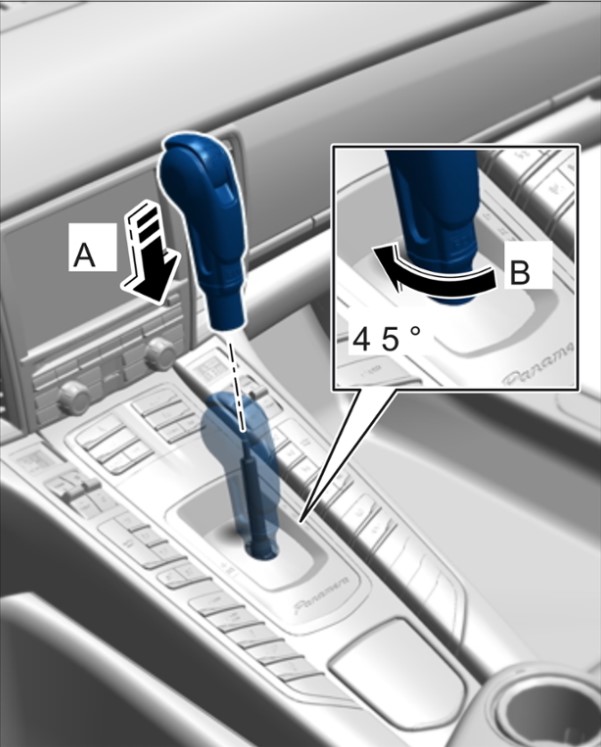

Монтаж рукоятки селектора
1 Надеть рукоятку селектора на рычаг селектора.
2 Повернуть фиксатор на рукоятке селектора снизу на 45 градусов в направлении, указанном стрелкой, и заблокировать рукоятку селектора.
