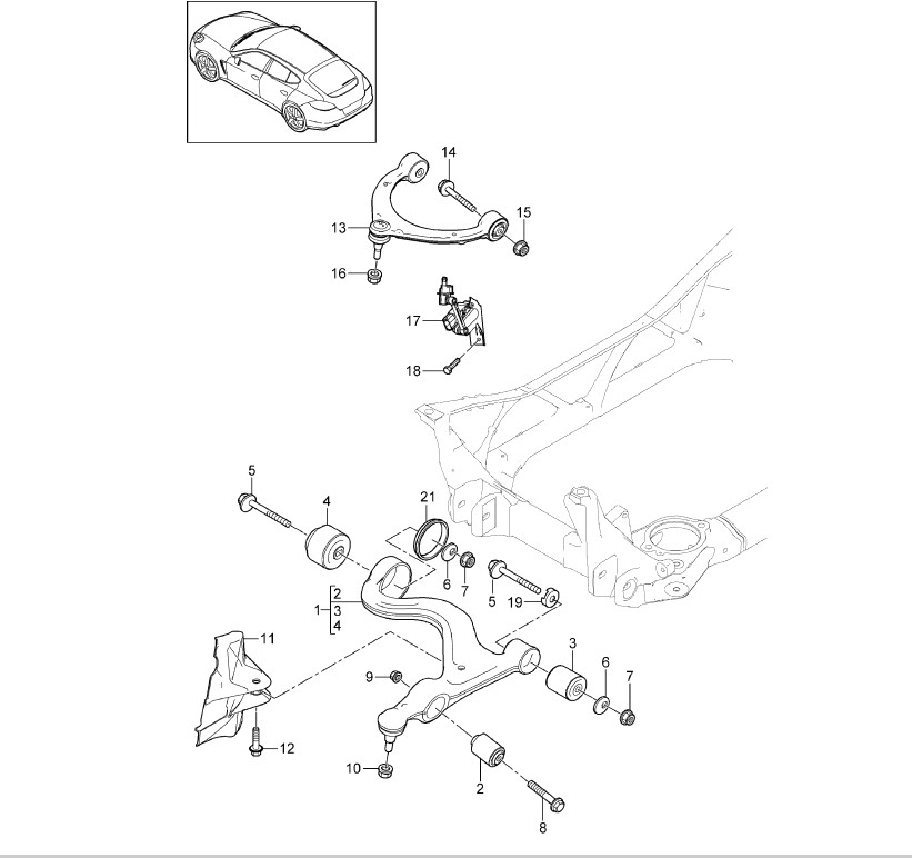

Хочу поменять сайленблоки на передних рычагах
WP0ZZZ97ZDL001368
подскажете номер правильны гидроопоры

Все нужны?
16.11.2021, 15:58   #3
Jheka
Номер 4 .. с остальными понятно
16.11.2021, 16:10   #4
Сообщение от Jheka Посмотреть сообщение
Номер 4 ..
97034124502 гидравлический сайлентблок
16.11.2021, 18:25   #5
Jheka
Спасибо

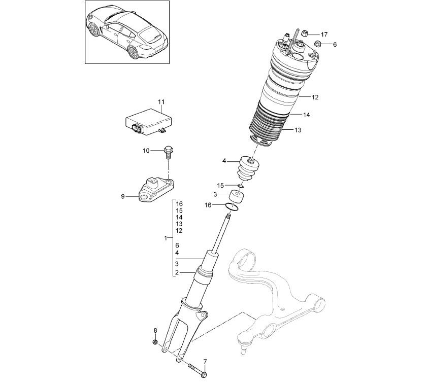

16.12.2021, 21:35   #6
Jheka
хочу отчитаться...
замена с\блоков передних нижних и верхних рычагов изменила машину)
пропали скрипы и появилась упругость что ли)
но не пропал стук, с которым я долго боролся...
все резинки новые оригинал, амортизатор заменён, а оно стучит(((
Оказалось всё просто - с.блок в опоре амортизатора переднего имел повышенный ход ... резинка мягкая... и внутри опоры был стук...
17.12.2021, 12:01   #7
Опора амортизатора?
Это какой компонент на картинке?
17.12.2021, 19:11   #8
Jheka
вот здесь более понятно...
Изображения:
17.12.2021, 19:56   #9
Jheka
https://forum.cayservice.ru/showthread.php?t=11349
из этой темы миниатюра...
Добавлено через 44 минуты
вверху пневмобалона есть сайлентблок... куда вставляется шток аммортизатора...
сверху с.блока гайка, а снизу здоровая шайба мм 6 толщиной... её видно на картинке
вот когда резинка с\блока становится мягкой шайба начинает стучать внутри опоры
как то так)
17.12.2021, 19:59   #10
Другими словами сайлентблок, который является частью пневмобаллона
блок, вопрос, шайба
