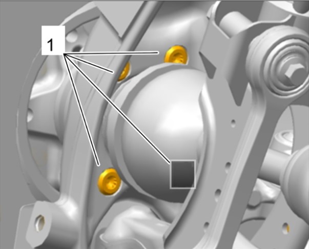

1 Удалить винты крепления -1- подшипника ступицы колеса к поворотному кулаку.
Название: Винты крепления подшипника ступицы.jpg

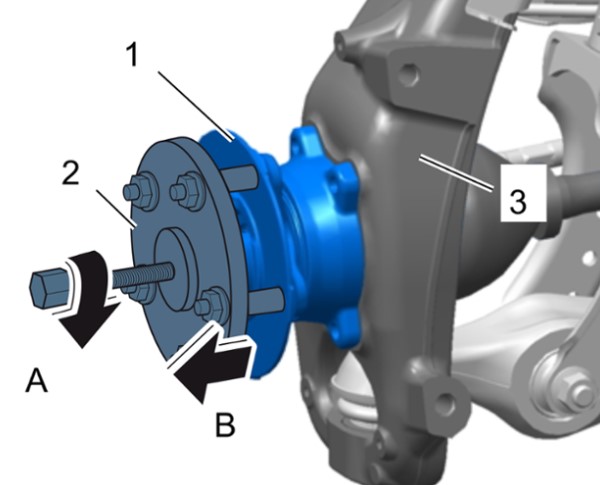

2 С помощью VAS 6926 - Съемник сместить (вдавить) цапфу карданного вала в ступице колеса максимум на 10 мм + 5 мм. При этом следить за свободным ходом карданного вала на фланце вала оси.
3 Выпрессовать ступицу колеса -1- вместе с подшипником ступицы колеса, продолжая вращать -A- шпиндель, -2- из корпуса подшипника ступицы колеса -3--B-.
Название: Демонтаж подшипника ступицы колеса.jpg

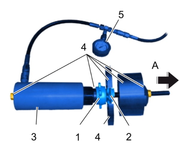

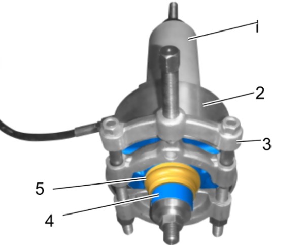

4.1 Установить инструмент для выпрессовки VAS 6178 - Гидравлический цилиндр, -3- с VAS 6179/1 - Манометр с соединительным шлангом, -5- и подходящие T10205 - насадки, -4- на подшипник ступицы колеса над ступицей колеса.
4.2 Соединить с VAS 6179 - Ножной насос.
4.3 Подать сжатый воздух и выпрессовать ступицу колеса из подшипника ступицы колеса.
5 Установить ступицу колеса с помощью Nr.111 - съемника, -3-, T10230 - Монтажное приспособление, -2- и VAS 6178 - Гидравлический цилиндр, -1-, а также VAS 6179/1 - Манометр с соединительным шлангом.
6 Подать в инструмент сжатый воздух и выпрессовать вкладыш подшипника -5- из ступицы колеса -4-.
Название: Выпрессовка вкладыша подшипника из ступицы колеса.jpg

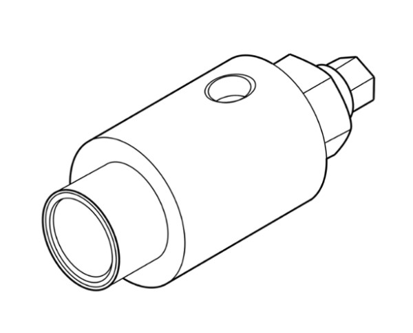

Приводной вал необходимо втянуть до упора с помощью T10206 - монтажного приспособления.
Название: Монтажн. приспособл. T10206 (на рис. показан пример).jpg

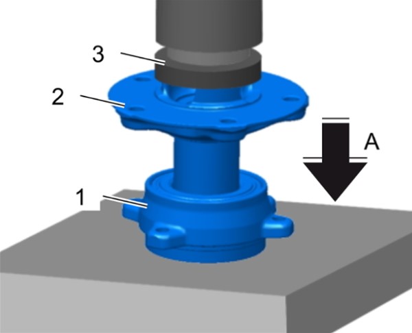

1 Разместить подшипник ступицы колеса -1- посередине под плунжером пресса.
2 Установить ступицу колеса -2- в подшипник ступицы колеса.
При этом необходимо следить за правильным монтажным положением ступицы колеса в подшипнике ступицы колеса. Запрессовка ступицы колеса.
Название: Запрессовка ступицы колеса.jpg
06.05.2021, 22:00   #8
3 Разместить подходящую оправку -3- плоско на ступице колеса.
4 Осторожно запрессовать ступицу колеса до нарастания давления -A- (следить за показаниями манометра!).

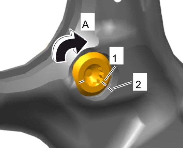

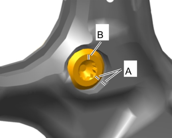

8 В установленном состоянии еще требуется затянуть крепежные винты на угол.
При этом необходимо действовать следующим образом:
8.1 Отметить один зуб крепежного винта и корпус подшипника ступицы колеса -A-.
Название: Маркировка крепежного винта.jpg
06.05.2021, 22:10   #9
groom
Спасибо огромное!
06.05.2021, 22:26   #10
8.2 От отмеченного зуба отсчитать 4 зуба против часовой стрелки и также отметить соответствующий зуб -B-.
8.3 Затянуть крепежный винт настолько -A-, чтобы 2-я отметка -1- совпала с отметкой -2-на корпусе подшипника ступицы колеса.
Это соответствует Окончательная затяжка + 120 °
Название: Окончательная затяжка крепежного винта.jpg
