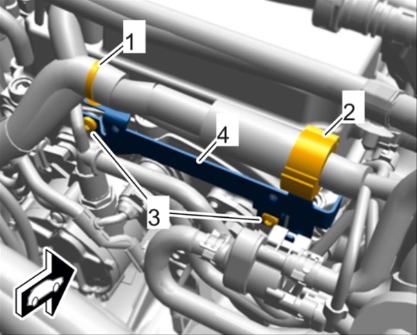

1 Накрыть распределитель впускного воздуха накидкой.
2 Высвободить жгут проводов двигателя.
2.1 Откусить щипцами кабельный хомут -1- и открыть зажим -2-.
2.2 Вывернуть крепежные винты, -3- снять держатель жгута проводов двигателя -4-.
Название: Высвобождение жгута проводов двигателя.jpg

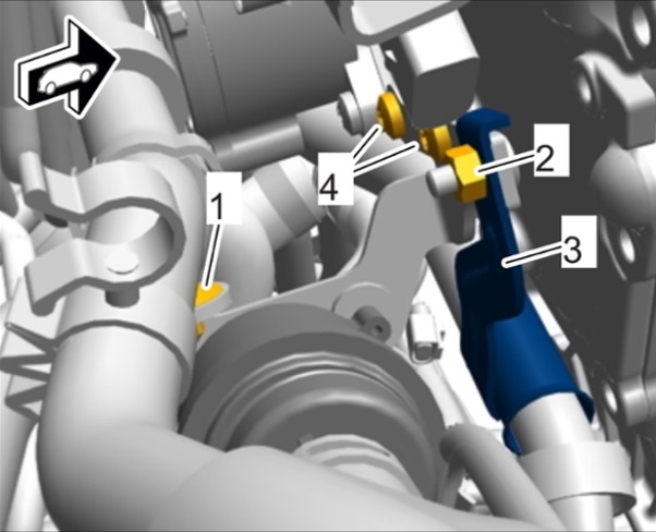

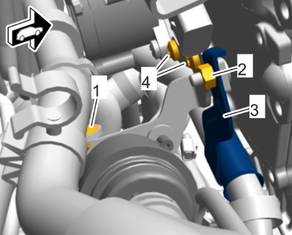

3 Снять дополнительный насос ОЖ.
3.1 Разблокировать держатель шланга -1-.
3.2 Ослабить крепежную гайку -2-, снять держатель кабеля -3-.
3.3 Выкрутить крепежные винты -4-.
Название: Снятие дополнительного насоса ОЖ.jpg

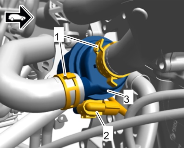

28.03.2021, 17:29   #4
4 Ослабить шланги ОЖ и кабельные разъемы.
4.1 Ослабить зажимные хомуты -1-, отсоединить шланги ОЖ.
4.2 Отсоединить кабельный разъем -2-.
4.3 Извлечь дополнительный насос ОЖ с держателем -3-.
Название: Ослабление шлангов ОЖ и кабельных разъемов.jpg

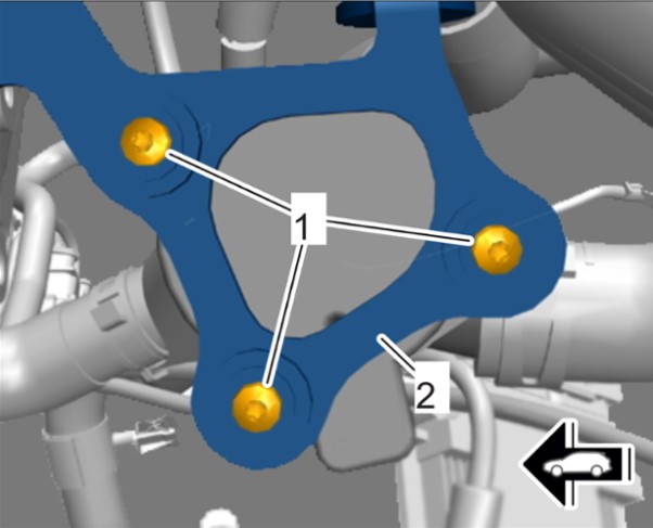

Название: Держатель дополнительного насоса ОЖ.jpg
28.03.2021, 17:31   #6
Монтаж дополнительного насоса ОЖ
1 Закрепить шланги ОЖ и кабельные разъемы.
1.1 Установить дополнительный насос ОЖ с держателем -3- в монтажное положение.
1.2 Подключить кабельный разъем -2-.
1.3 Надеть шланги ОЖ, закрепить зажимные хомуты -1-.
Название: Закрепление шлангов ОЖ и кабельных разъемов.jpg
28.03.2021, 17:32   #7
2 Закрепить дополнительный насос ОЖ.
2.1 Вкрутить и затянуть крепежные винты -4-. Момент затяжки 10 Nm
2.2 Расположить держатель кабеля -3-, затянуть крепежную гайку -2-. Момент затяжки 10 Nm
2.3 Заблокировать держатель шланга -1-.
Название: Закрепление дополнительного насоса ОЖ.jpg
28.03.2021, 17:33   #8
3 Закрепить жгут проводов двигателя.
3.1 Расположить держатель жгута проводов двигателя, -4- затянуть крепежные винты -3-. Момент затяжки 10 Nm
3.2 Зафиксировать жгут проводов двигателя зажимом -2- и кабельным хомутом -1-.
Название: Крепление жгута проводов двигателя.jpg
