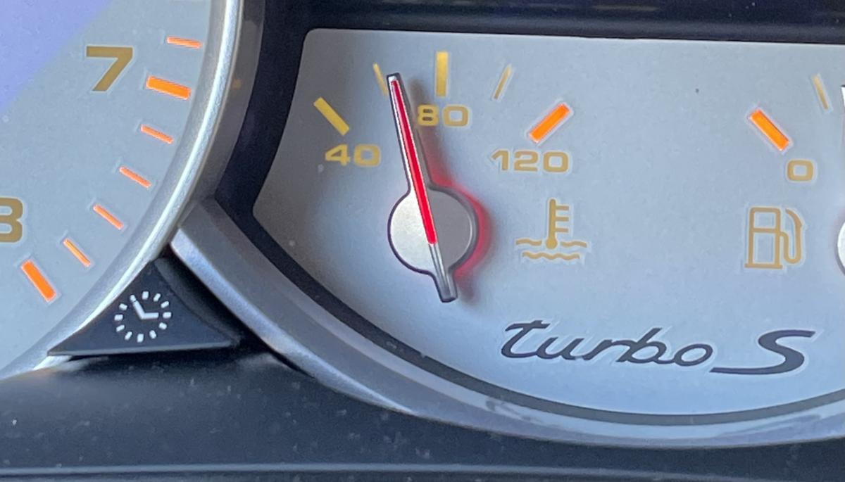

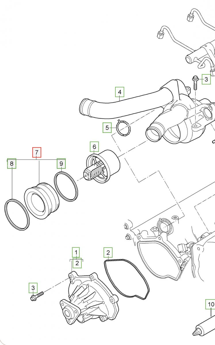

Стрелка температуры антифриза работает неадекватно. Иногда лежит на 40 иногда на 60 при прогретой машине.
Подскажите пожалуйста, менять только сам термостат под номером 6?

Иногда показывает 80. Это ведь не может быть связанно с неисправным датчиком температуры и уровня масла ?

Диагностическим оборудованием нужно проверить какая температура двигателя, проверить работу термостата двигателя и провести тест стрелок комбинации приборов чтобы убедиться что сама комбинация приборов работает корректно
Если конечно подтвердили дефект термостата системы охлаждения двигателя. Сам термостат, вставку под термостат и прокладку под водяной насос

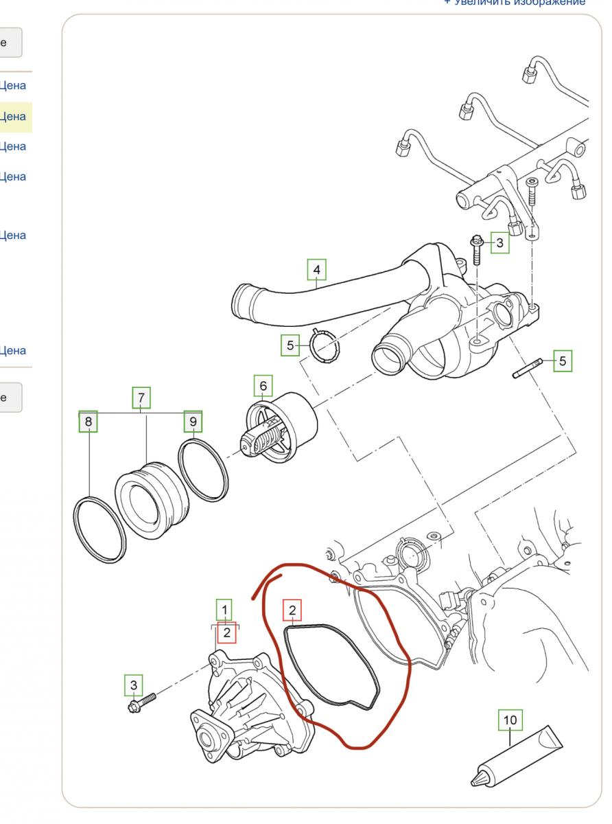

Можете по номерам на скрине подсказать, что где? спасибо

На картинке:
6 термостат
7 вставка
2 прокладка под водяной насос

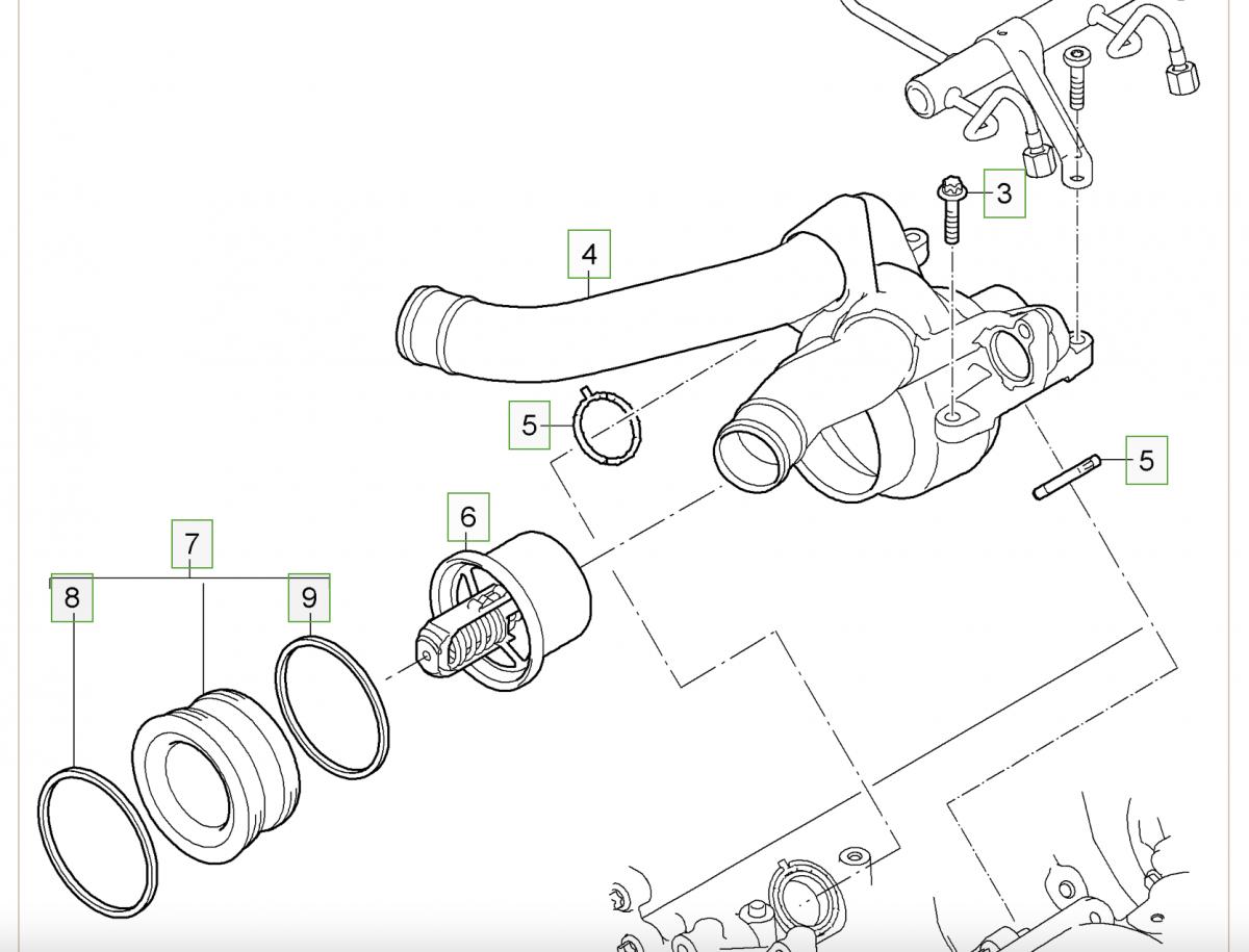

2? Это ?
А 7,8,9 не нужно менять ?

Под цифрой два, прокладка под водяной насос
Сообщение от meloman Посмотреть сообщение
Под цифрой семь нужно, в нее уже входят прокладки под цифрой восемь и девять
