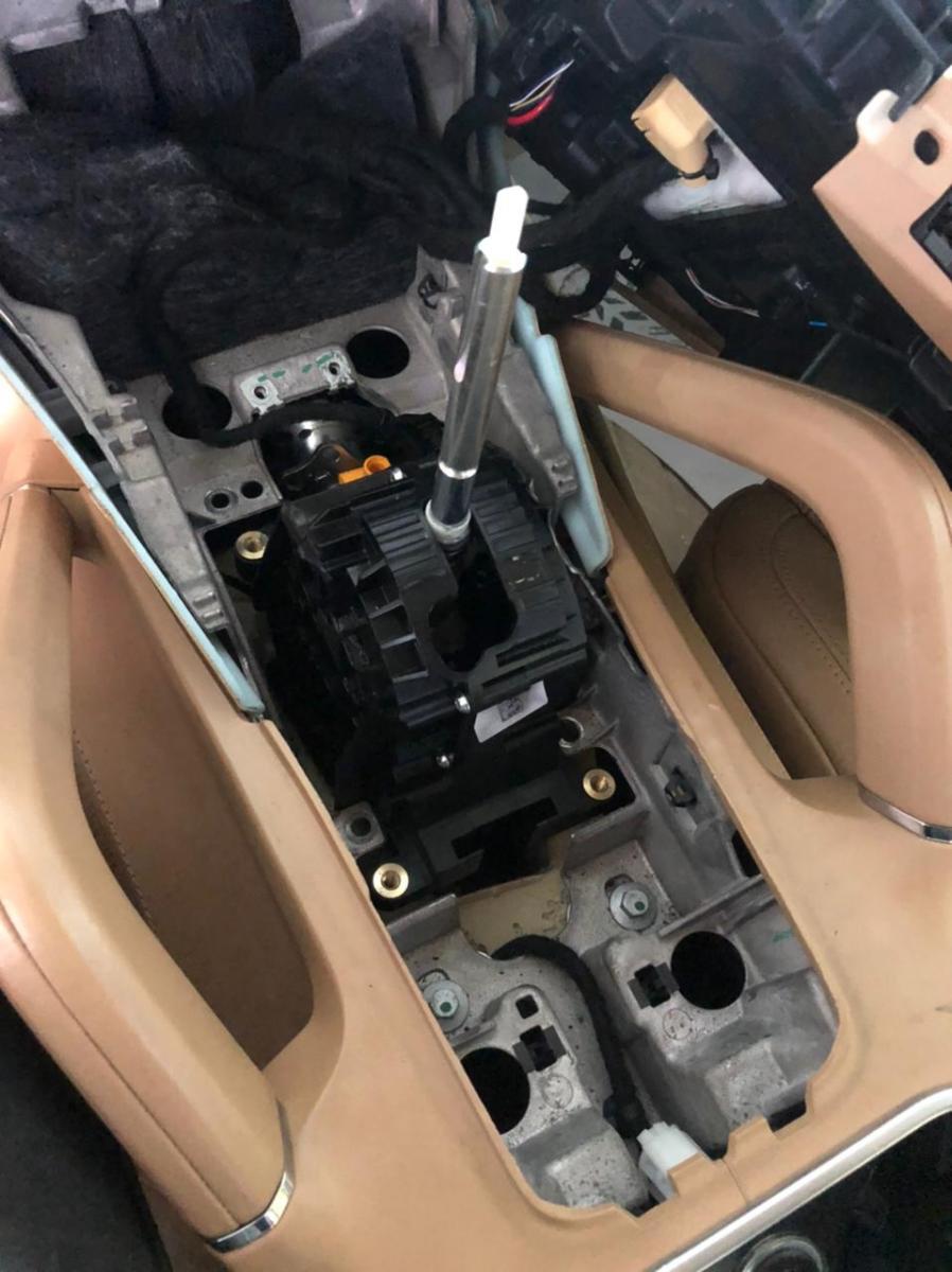

Porshe Cayenne Hybrid 2011 год
Ошибка по селектору P091900
Где его можно купить для экспериментов ?

04.02.2021, 11:10   #2
Сообщение от ashur Посмотреть сообщение
Участникам форума всех благ!
Приветствую!
https://forum.cayservice.ru/showthre...009#post140009
А что с ним случилось?
Есть видимые повреждения?

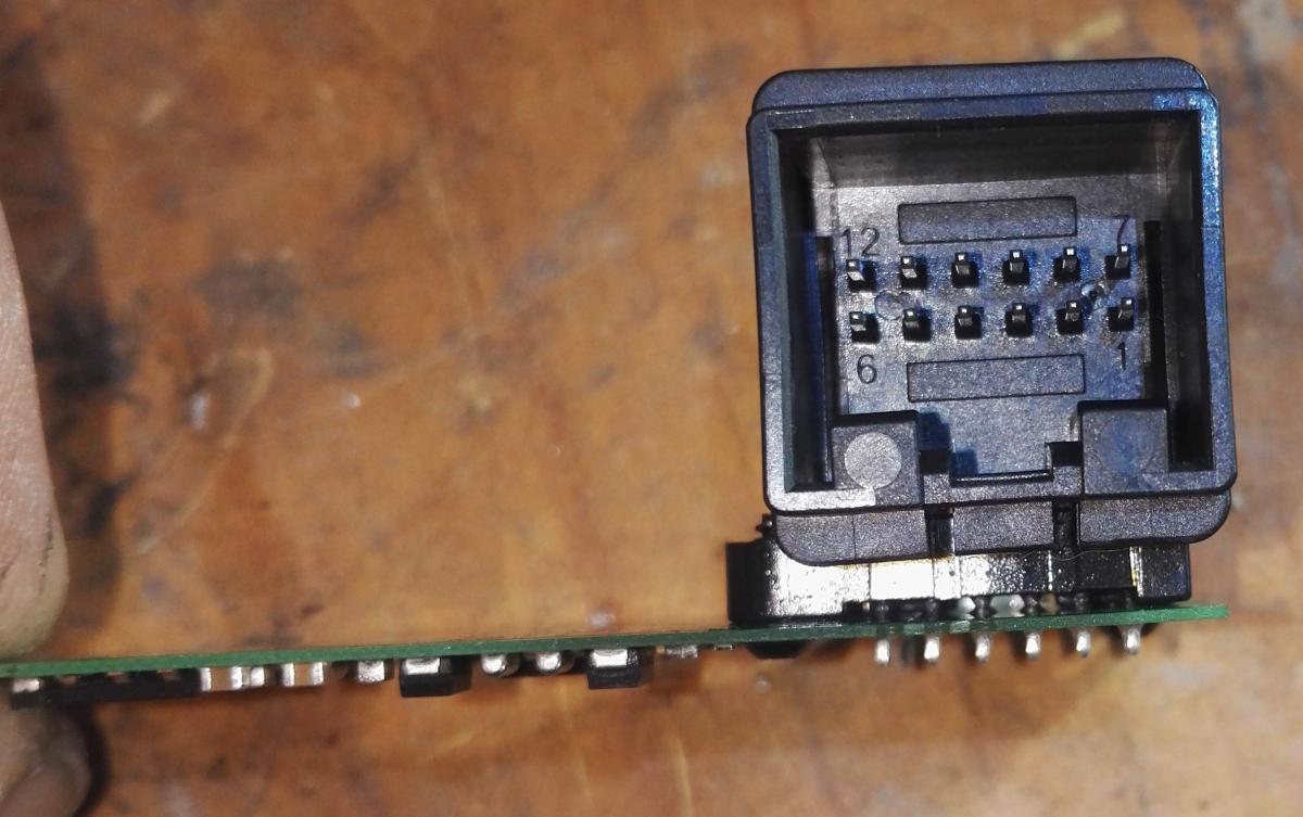

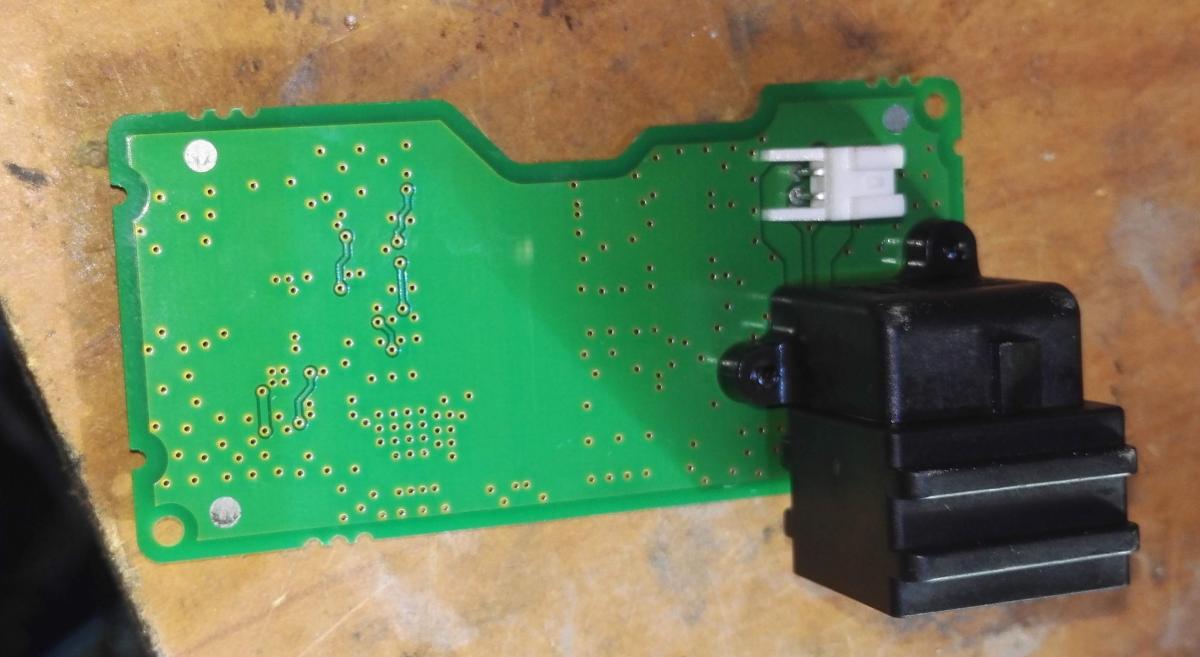

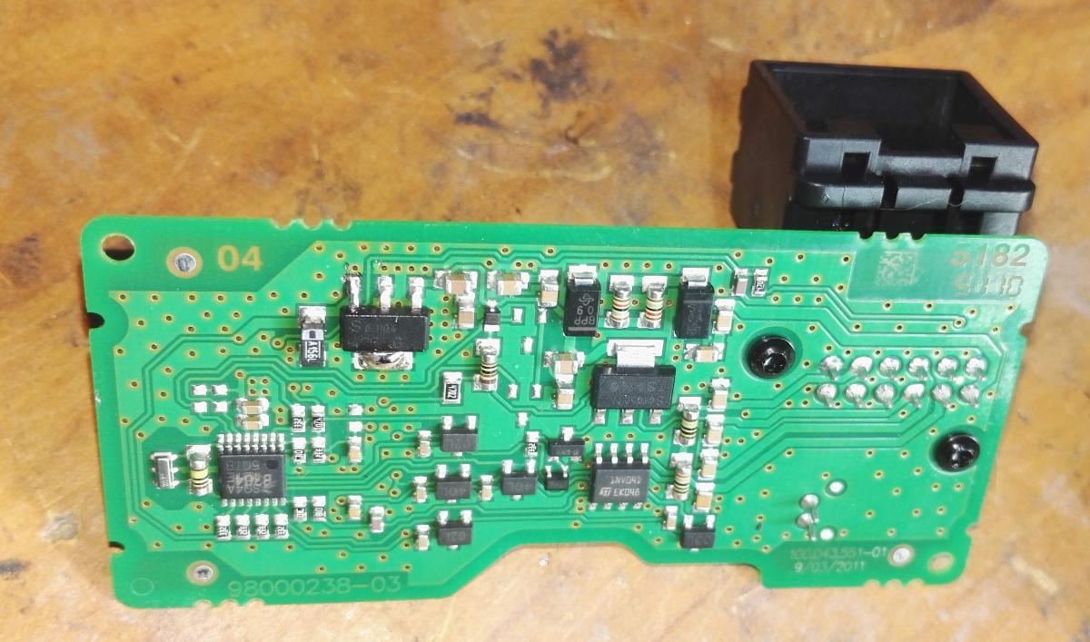

ashur
Добавлено через 14 минут
Там проц MC68HC908QY4MDTE его бы ещё вычитать , security bits ищу нужные
Похоже глюк процессора в 16 pin корпусе моторола
04.02.2021, 14:55   #4
Я бы проверил регулировку тяги селектора для начало https://forum.cayservice.ru/showthre...BE%D1%80%D0%B0
