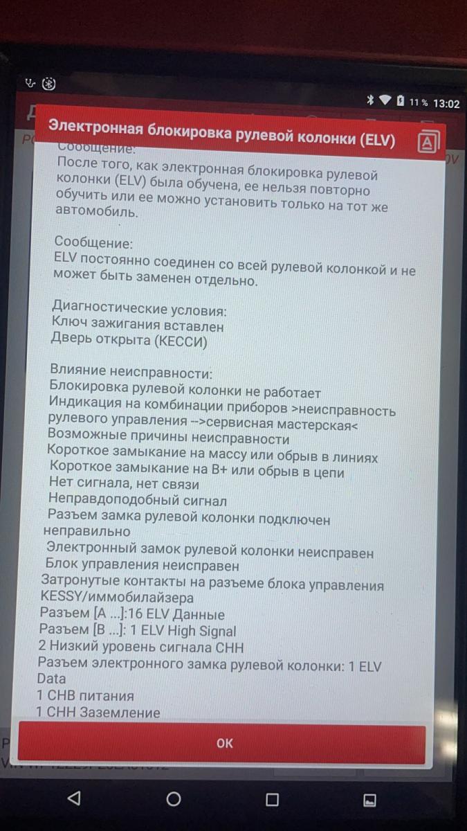

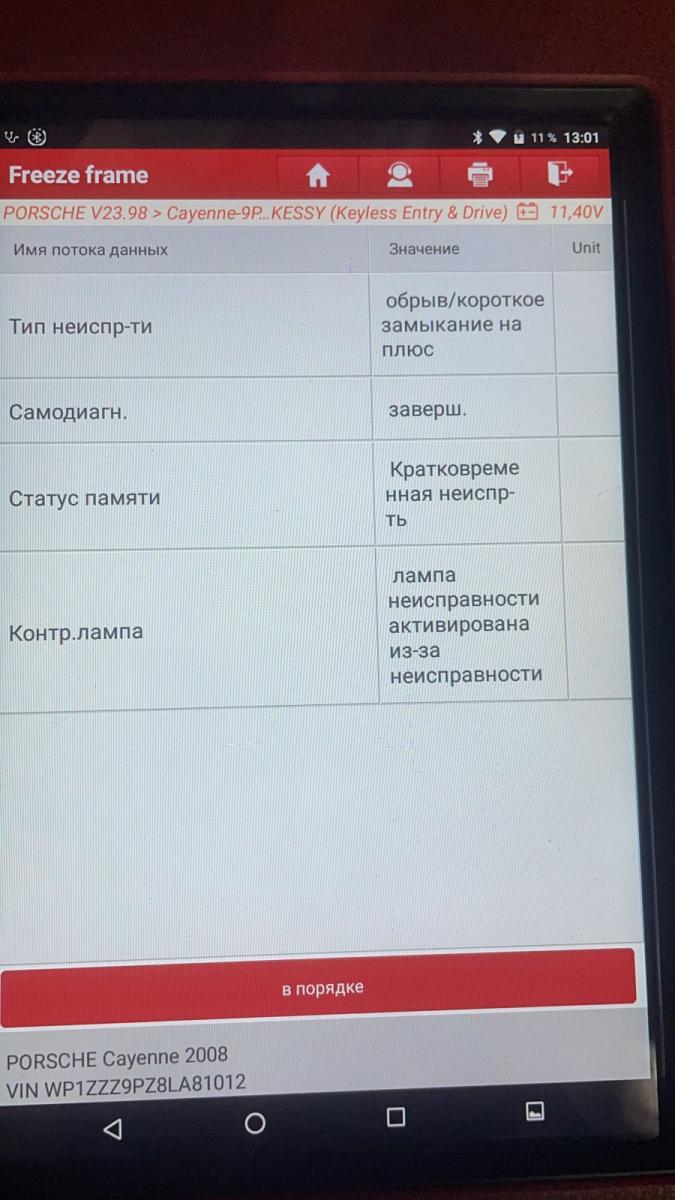

Сообщение от Taycan Посмотреть сообщение
Приветствую! VIN номер автомобиля то какой?
Вот что мультимарочный сканер показывает

Начните с проверки состояния бортовой АКБ и тока утечки АКБ
