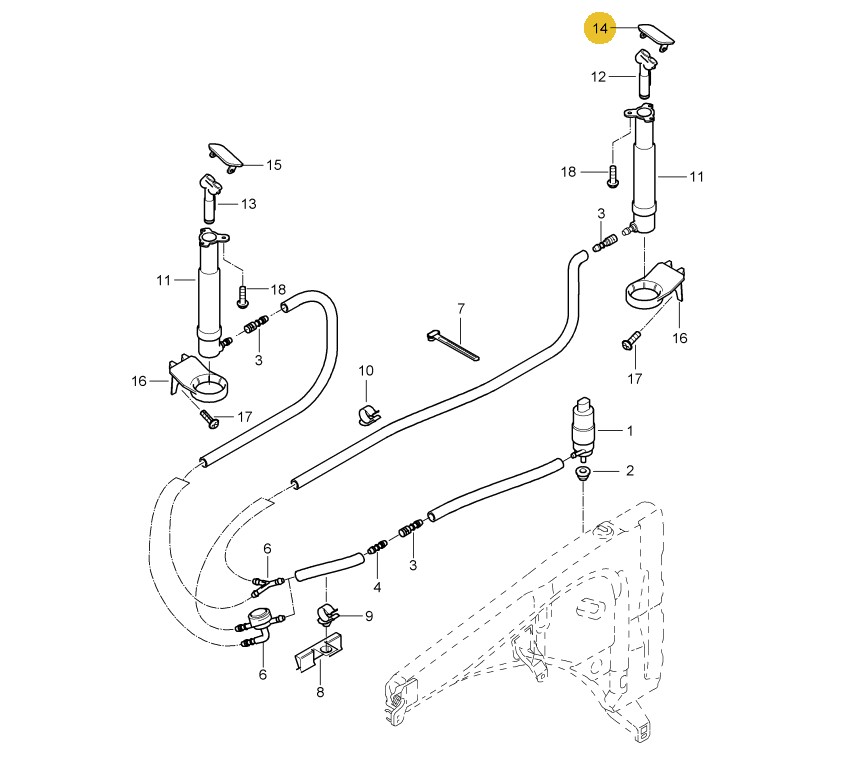

Здравствуйте, подскажите пожалуйста номер крышки омывателя фар на 957 turbo. От 957S не подошло, не знал что они разные

95562830311G2X левая накладка форсунки омывателя фары
95562830411G2X правая накладка форсунки омывателя фары

Подскажите пожалуйста еще вопрос. Сами форсунки омывателя одинаковые? Только способ крепления разный?

Форсунки разные, насосы одинаковые

Владимир, напишите пожалуйста артикул форсунок и кронштейнов крепления к ним

95562816110 форсунка левая омывателя фары
95562816210 форсунка правая омывателя фары
Сообщение от Cfmotoz8 Посмотреть сообщение
95562818010 насос омывателя фары
