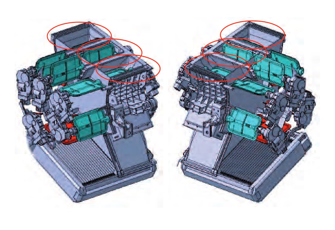

Передний блок отопителя как обычно предоставляет кондиционированный и подготовленный воздух для всех передних воздуховодов либо дефлекторов (2-зонный климат-контроль).
Верхние выходные отверстия воздуха блока отопителя спереди назад:
• Отверстие для центральных дефлекторов и «расширенной зоны вентиляции»
• Отверстие для бокового дефлектора (при необх. средняя стойка для 2 зон)
• Отверстие для размораживателя
Название: Управление воздушными потоками и заслонками.jpg
