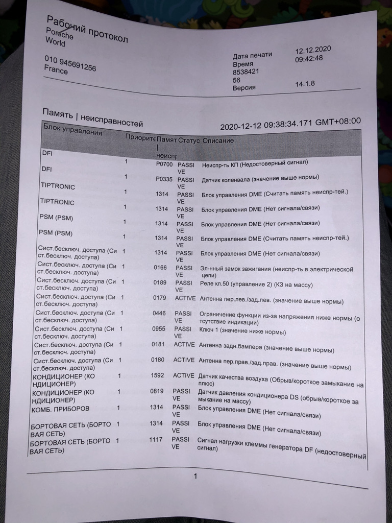

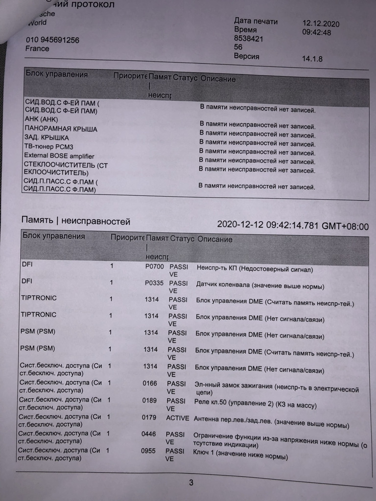

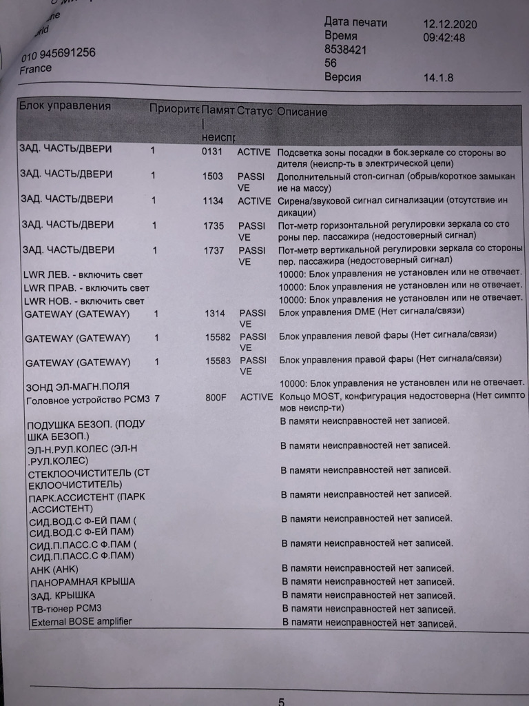

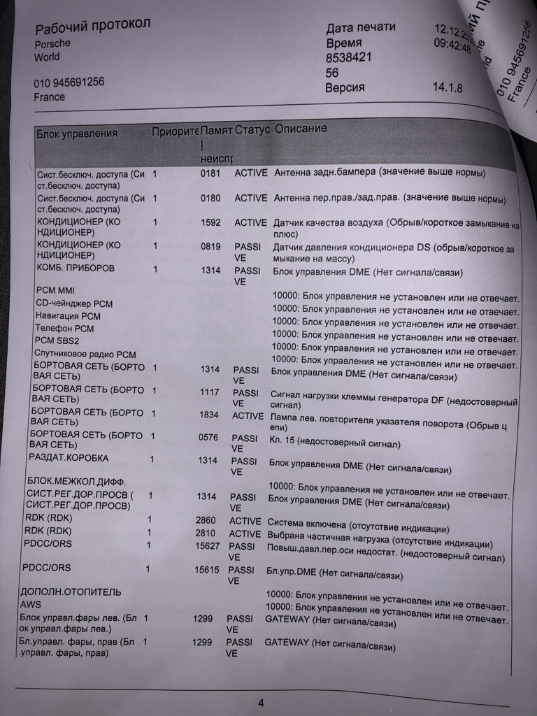

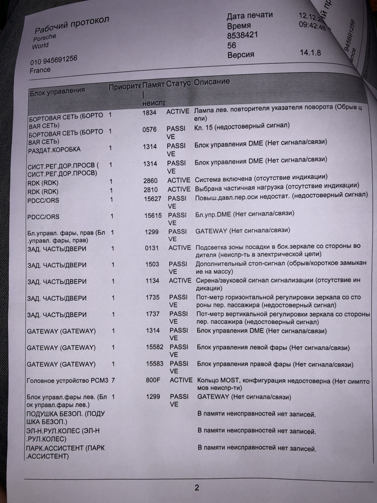

13.12.2020, 11:00   #8
meloman
Чтобы точно понимать направление, нужно опросить блок управления двигателя
__________________
Сказали что в целом все хорошо. Потерли ошибки какие смогли. У меня так же начались проблемы с бесключевым доступом, то работает то нет.... сигналка иногда не видит метку и когда я начинаю трогаться машина глохнет, коробка встает в аварийный режим (горят все передачи) и горит индикатор двигателя. Это уже не первый раз такое, но после нескольких заглушил/завел коробка приходит в норму и индикатор двигателя пропадает... Думаю все таки все беды в сигналке

13.12.2020, 19:44   #9
Сообщение от meloman Посмотреть сообщение
На фото я так понял с чем машина к ним заехала.
А после того как удалили всю историю записей, что осталось актуально/постоянно?
14.12.2020, 06:01   #10
meloman
Как они объяснили passive - то что удалось стереть. Active - то что не удалось стереть.
