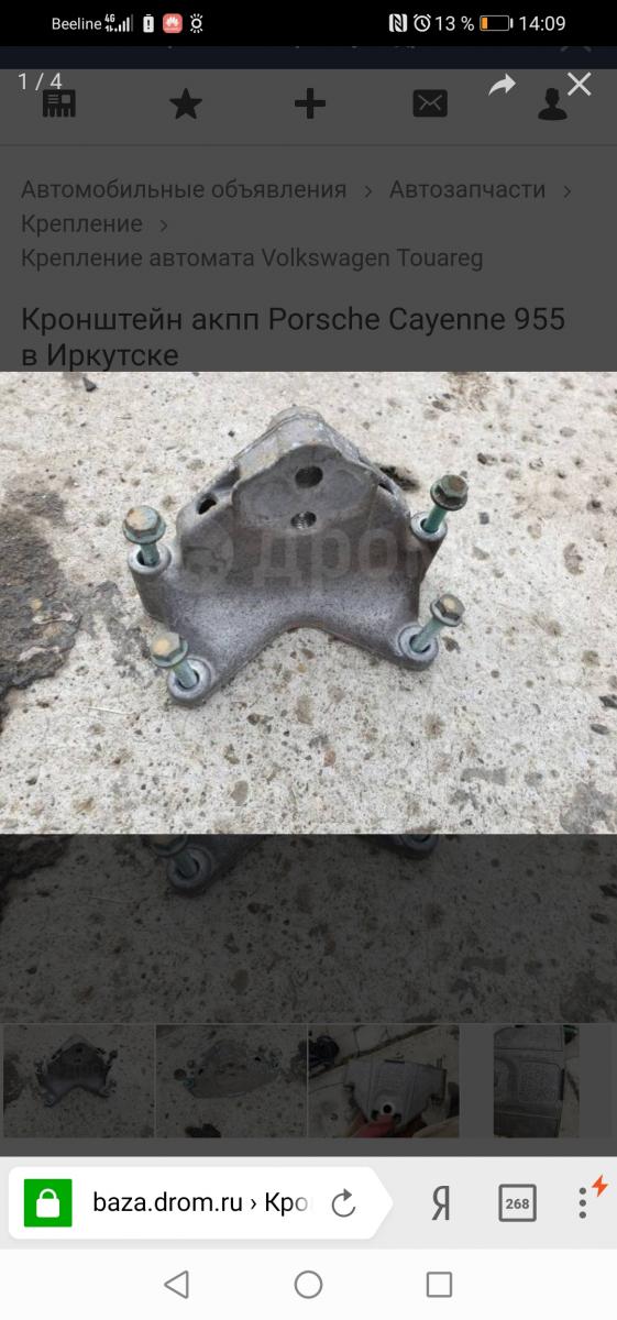

Приветсвую, подскажите какие болты на этот кранштеин АКПП нужны, когда собирали авто, потеряли болты от кронштейна, подскажите размеры там или форму

VIN?

WP1ZZZ9PZ9LA02876

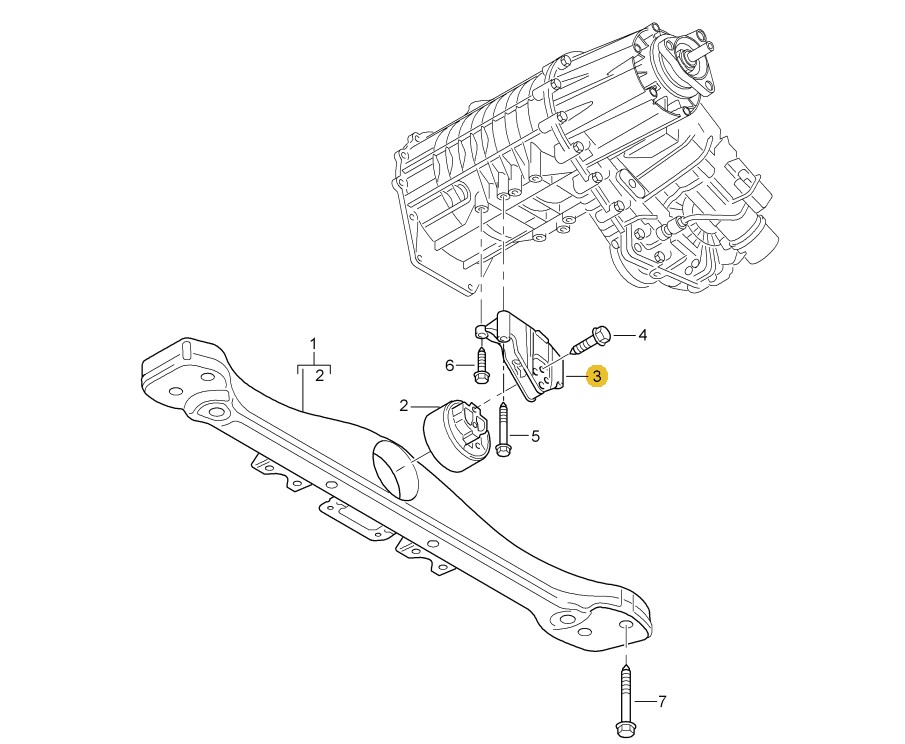

Проверьте на картинке какие нужны

Владимир не подскажите а где можно взять инфу какая длина у них, ширина, резьба, что бы подобрать такиежи

Номера на картинке какие?

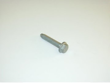

На картинке под цифрой 4, всего их 2 шт.
N 10516702 винт с шестигранной головкой и буртиком, самостопорящийся M10 X 55

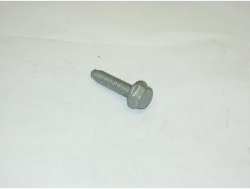

На картинке под цифрой 6, всего их 2 шт.
N 0195038 винт с шестигранной головкой M 8 X 35

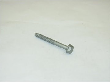

На картинке, под цифрой 5, всего их 2 шт.
N 10015507 винт с шестигранной головкой, с буртиком BM 8 X 70

Спасибо вам большое, извини что не уточнил)
