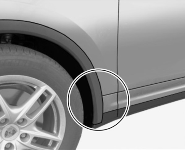

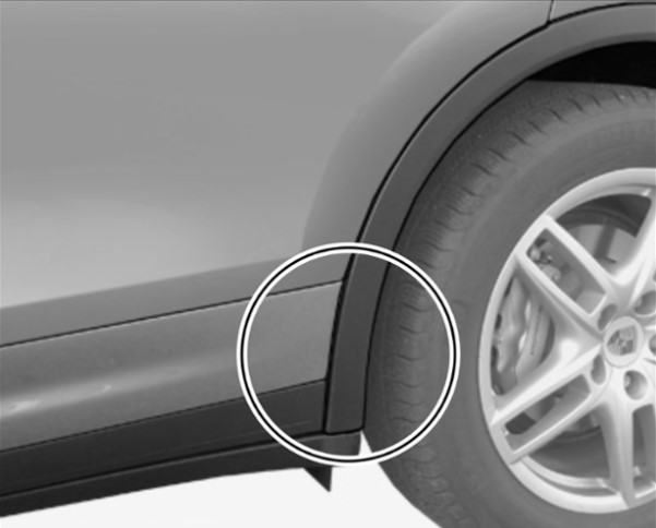

30.08.2020, 19:44   #2
3 Снять облицовку задней колесной арки.

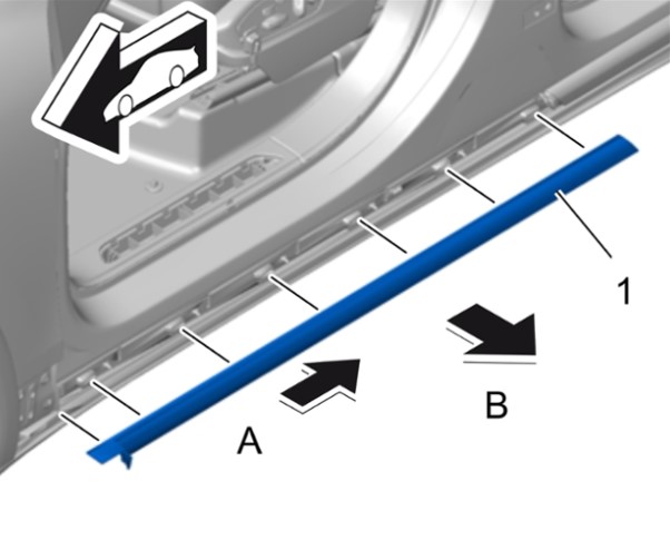

1 Снять переднюю защитную планку накладки порога -1-.
Название: Разблокирование передней защитной планки.jpg
30.08.2020, 19:46   #5
1.1 Разблокировать переднюю защитную планку накладки порога -1- с помощью монтажного клина.
1.2 Сначала вывести переднюю защитную планку накладки порога -1- назад -A- и затем извлечь наружу -B-.

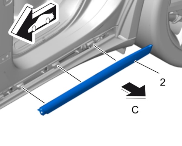

2 Снять заднюю защитную планку накладки порога.
Название: Разблокирование задней защитной планки.jpg
30.08.2020, 19:47   #6
2.1 Разблокировать заднюю накладку порога -2- с помощью монтажного клина.
2.2 Извлечь заднюю накладку порога -2- наружу -C-

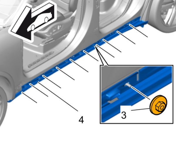

3 Снять накладку порога.
3.1 Отвернуть крепежные гайки -3- накладки порога -4-.
3.2 Извлечь накладку порога -4- наружу.
Название: Демонтаж накладки порога.jpg
30.08.2020, 19:49   #7
Монтаж накладки порога
1 Монтаж накладки порога осуществляется в последовательности, обратной последовательности демонтажа.
2 Затянуть крепежные гайки накладки порога с моментом затяжки Момент затяжки 6 Nm.
