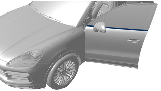

Место установки
Название: Место установки.jpg

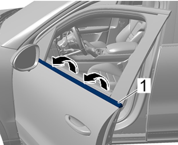

Демонтаж уплотнителя шахты стекла передней двери
1 Опустить боковое стекло вниз.
2 Монтажным клином отжать -стрелки- уплотнение шахты стекла передней двери -1- в направлении наружу.

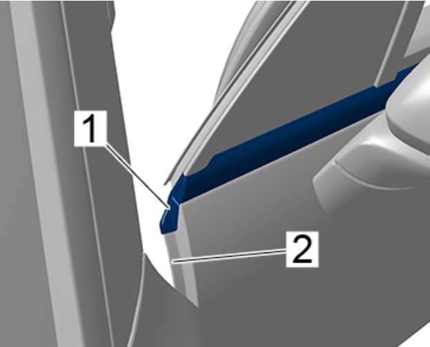

Монтаж уплотнителя шахты стекла передней двери
Информация
При монтаже следить за точной посадкой уплотнителя шахты стекла передней двери.
1 Выровнять уплотнитель шахты стекла передней двери по накладке стойки B.
2 Насадить уплотнитель шахты стекла передней двери на фланец и прижать вперед по всей поверхности.
3 Прижать передний элемент уплотнителя шахты стекла передней двери -1- на кромке передней двери -2-.
