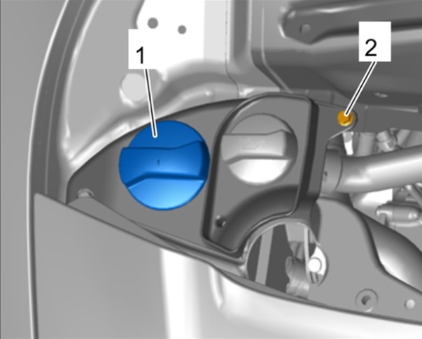

1 Открыть и снять крышку -1- на расширительном бачке.
Осторожно
Горячая жидкость
Ожоги
Дать жидкости остыть.

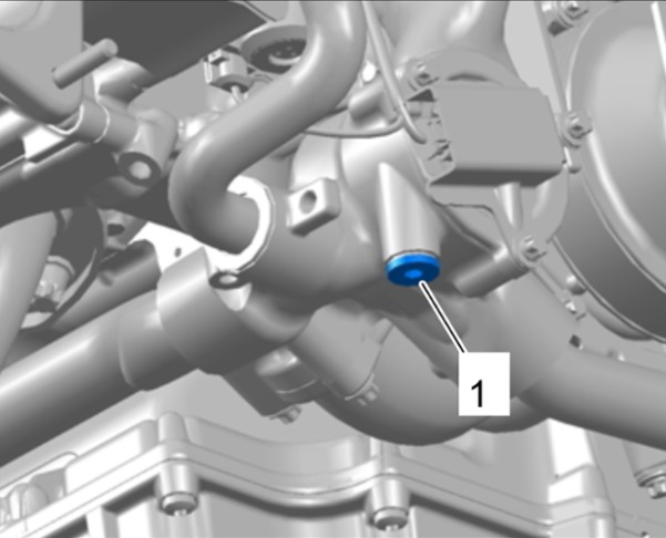

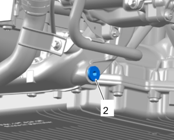

3 Выкрутить пробки слива ОЖ (внутренний шестигранник).
3.1 Вывернуть резьбовую пробку сливного отверстия на корпусе термостата -1-.
3.2 Вывернуть резьбовую пробку сливного отверстия на трубке ОЖ -2-.
4 После слива ОЖ ввернуть и затянуть резьбовые пробки сливных отверстий с новыми уплотнительными кольцами.
Момент затяжки 25 Nm

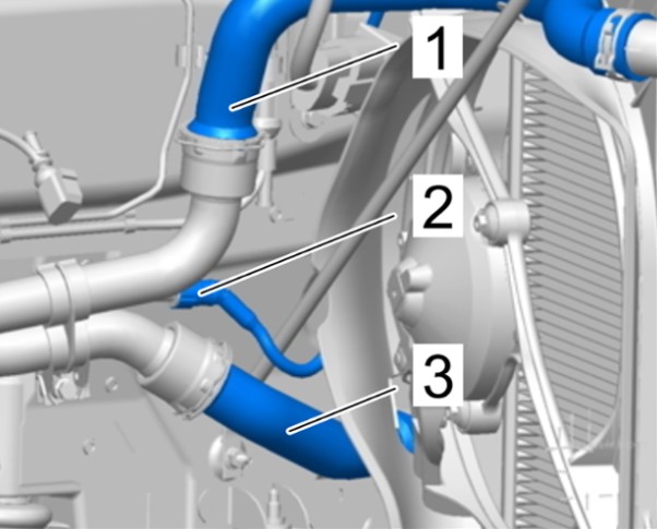

Слив ОЖ – радиатор
1 Поставить приемный поддон под местом слива.
Осторожно
Горячая жидкость
Ожоги
Осторожно
Едкие жидкости
Химические ожоги
Обеспечить достаточную вентиляцию.
Избегать контакта с едкими жидкостями.
При контакте немедленно промыть большим количеством теплой воды, при необходимости обратиться к врачу.
2 Отсоединить шланг ОЖ -3-.
2.1 Удалить пружинную скобу на соединительной муфте.
2.2 Слить ОЖ в приемный поддон.
2.3 Снова смонтировать пружинную скобу.
3 Проверить уплотнительное кольцо круглого сечения и, при необходимости, заменить.
Информация
Заменить уплотнительные кольца круглого сечения на системе охлаждения.
Очистить разъем и шланги ОЖ перед монтажом.
Перед монтажом снять заглушки каналов и шлангов ОЖ.
3.1 Смочить новое уплотнительное кольцо круглого сечения предписанным смазочным средством.
3.2 Подсоединить шланг ОЖ, проверить плотность посадки путем вытягивания.
Название: Соед. подающего и обратного шланга (боковой радиатор.jpg

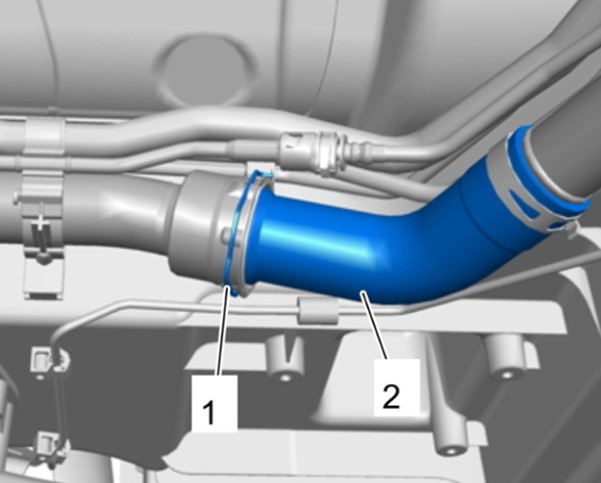

2 Снять пружинные скобы на соединительных муфтах -1-.
3 Отсоединить подающий и обратный шланг ОЖ -2-, собрать ОЖ.
3.1 Снова смонтировать пружинные скобы.
4 Проверить уплотнительные кольца круглого сечения и, при необходимости, заменить.
Информация
5 После слива снова смонтировать шланги ОЖ. Следить за предохранительными скобами.
5.1 Проверить плотность посадки путем вытягивания.

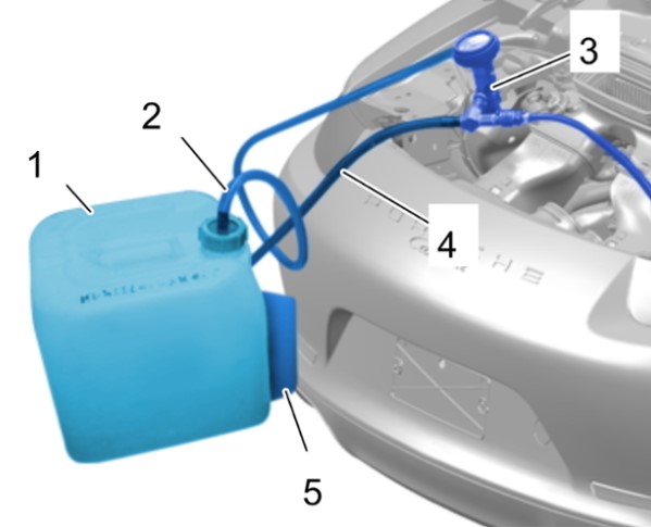

1 Поставить позади автомобиля на высоте расширительного бачка канистру с достаточным объемом охлаждающей жидкости и содержанием антифриза для температуры - 35°C.
Информация
Во избежание засасывания воздуха необходимо приготовить охлаждающую жидкость примерно на 2 литра больше заправочного объема.
Для температуры - 35° C содержание антифриза в смеси соответствует соотношению 50:50 (антифриз / вода).
2 Подключить заправочный шланг от вакуумметра к штуцеру канистры. Направить обратный шланг от сопла Вентури во вторую, пустую емкость.
Канистра на автомобиле
1 Канистра ОЖ
2 Заправочный шланг
3 9696 - Прибор для наполнения
4 Обратный шланг
5 Канистра для обратного шланга

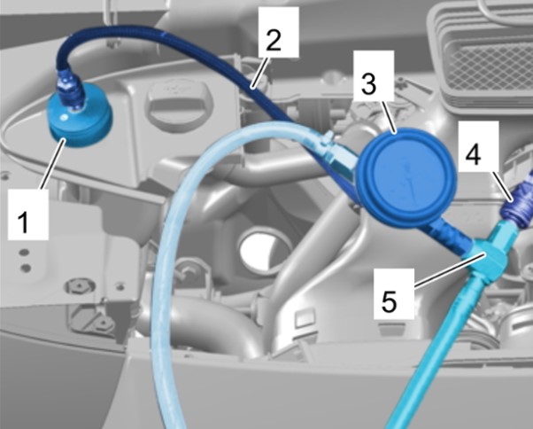

3 Прикрутить адаптер-крышку для расширительного бачка системы охлаждения (K65) -1- на бачок и подсоединить к крышке гибкий удлинитель (Fz 100) -2-.
Информация
Допускается шипящий звук после подключения сжатого воздуха.
3.1 Закрыть оба запорных клапана (90° к направлению потока). Подсоединить вакуумметр -3- к гибкому удлинителю.
3.2 Подключить напорный шланг -4- к соплу Вентури -5-.
3.3 Установить уровень давления в системе подачи сжатого воздуха СТО на 8 бар.

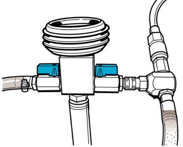

4 Открыть оба запорных клапана на вакуумметре до полного заполнения прозрачного заправочного шланга охлаждающей жидкостью.
5 Для создания разрежения закрыть запорный клапан -стрелка- на штуцере заправочного шланга.
Информация

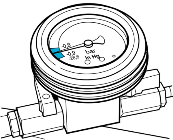

Если разрежение не создается, то в циркуляционном контуре системы охлаждения имеется негерметичное место или присоединенное давление слишком мало.
Допускается деформирование резиновых шлангов в контуре системы охлаждения.
Если стрелка манометра находится в зеленой области указательной шкалы, то уровень разрежения достаточен.
Когда оба запорных клапана закрыты и подача сжатого воздуха отключена, уровень разрежения не должен падать.
Если в течение примерно 30 секунд уровень разрежения падает, то в контуре системы охлаждения имеется негерметичное место.
5.1 Уровень разрежения в системе охлаждения достаточный, если стрелка находится в зеленой области.

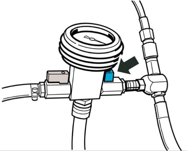

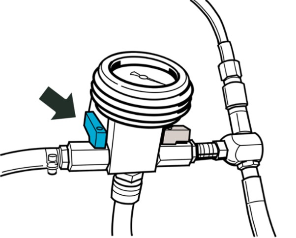

5.2 Закрыть правый запорный клапан и отсоединить подачу сжатого воздуха.
6 Для наполнения открыть левый запорный клапан (правый клапан остается закрытым -стрелка-).
7 Процесс наполнения окончен, если стрелка манометра находится на нулевом упоре. Затем открыть правый запорный клапан.
8 Снять устройство для наполнения.

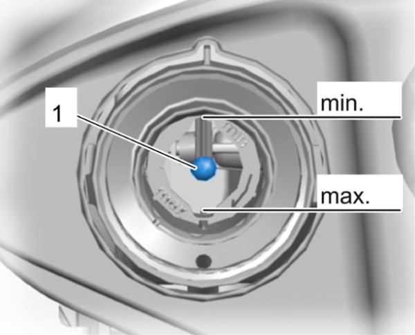

9 Проверить уровень ОЖ, при необходимости откорректировать.
