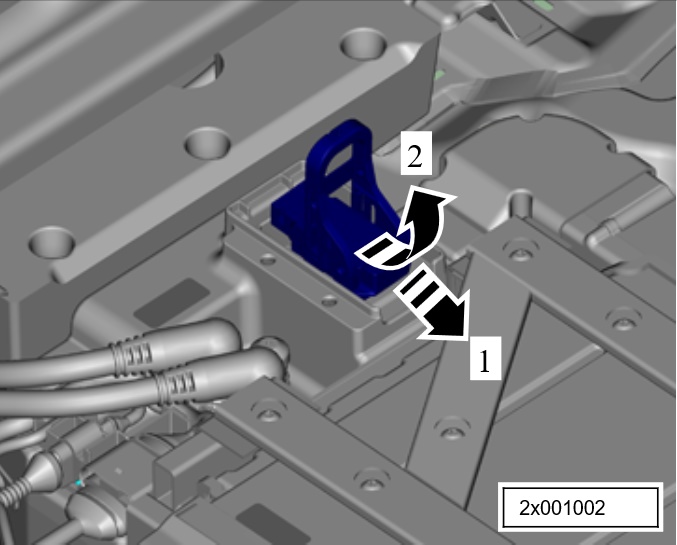

1. Считать память неисправностей с помощью тестера PIWIS II 9818.
2. Следующие работы допускается выполнять только обладающим знаниями и квалификацией Сертифицированного техника по высоковольтному оборудованию сотрудникам.
3. Выключить зажигание (кл. 15) и принять меры к недопущению повторного включения – вынуть ручной передатчик из замка зажигания. В случае автомобилей с оснащением “Keyless Entry and Go”, разблокировать панель управления и вынуть ее из замка зажигания. Надежно спрятать ручной передатчик и панель управления.

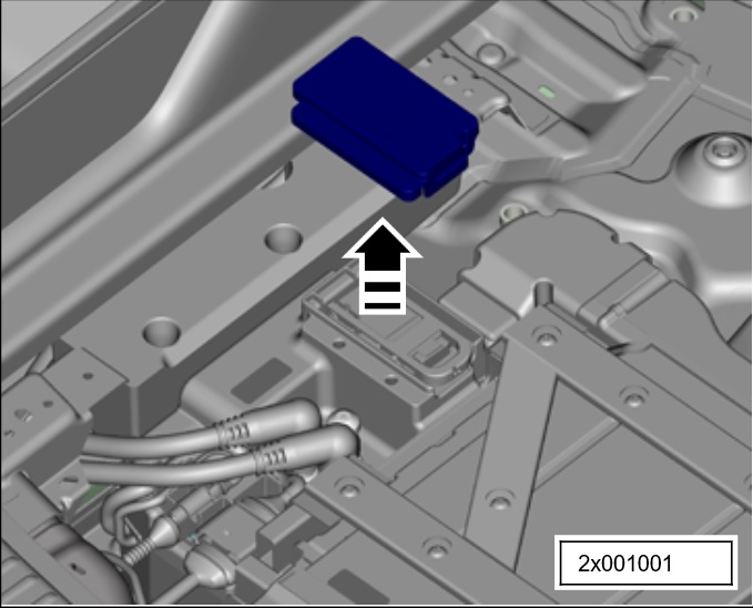

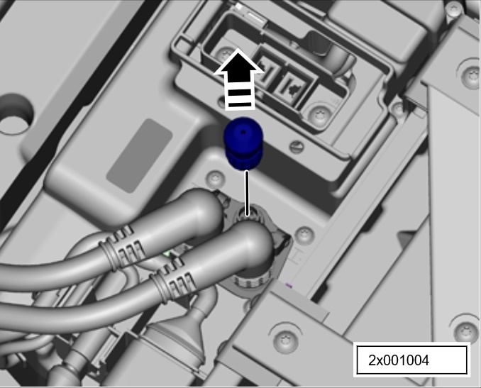

4. Снять крышку сервисного разъема на высоковольтной АКБ.

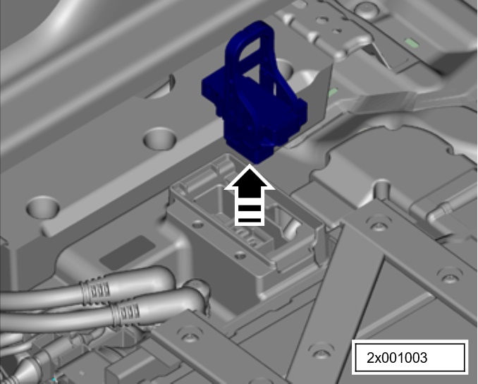

5. Разблокировать сервисный разъем вправо -1- , поднять стопорную скобу -2- .
6. Снять сервисный разъем с высоковольтной АКБ.
7. Разблокировать и отсоединить разъем пилотной линии.

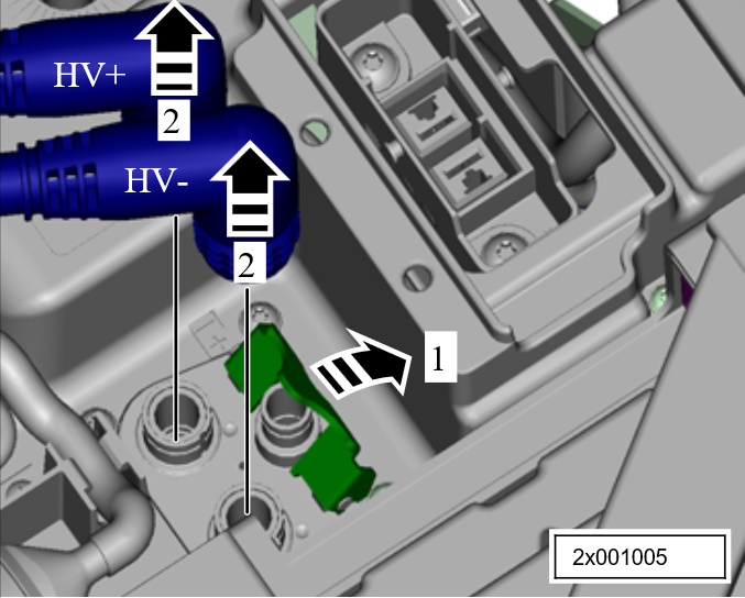

8. Фиксатор -1- обоих высоковольтных проводов -2- открывается.
9. Последовательно разблокировать высоковольтный провод -HV-- и -HV+- (быстроразъемная муфта) и отсоединить от АКБ.

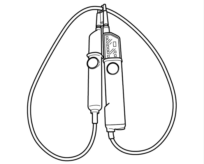

10. Проверить отсутствие напряжения на обоих высоковольтных контактах высоковольтной АКБ с помощью проверочных адаптеров для гибрида VAS 6558/1 WE 1378 и прибора для проверки напряжения WE 1380.
10.1. Измерить согласно предписанию проверочного протокола.

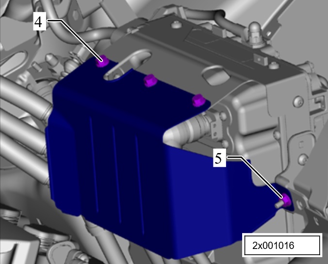

12. Снять защитный кожух на силовом электронном блоке.
12.1. Вывернуть три крепежных винта -4- .
12.2. Отвернуть крепежную гайку -5- .
12.3. Снять защитный кожух.

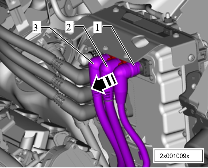

13. Разблокировать высоковольтный провод -1- на силовом электронном блоке (быстроразъемная муфта) и отсоединить на силовом электронном блоке.
14. Откинуть стопорную скобу высоковольтного провода -2- .

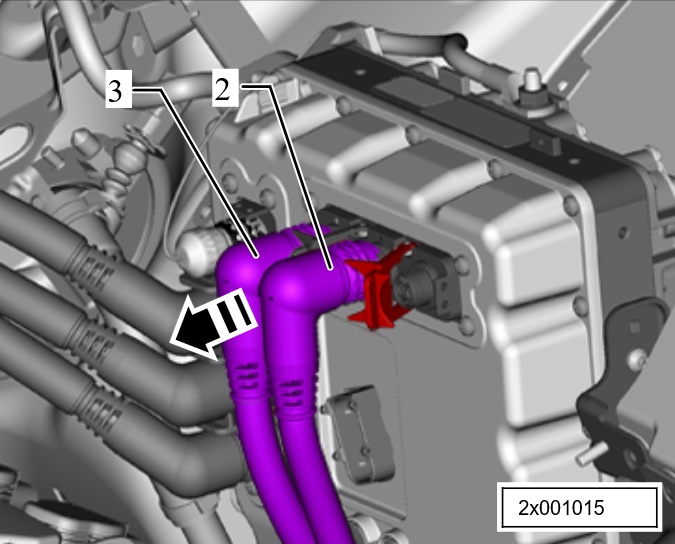

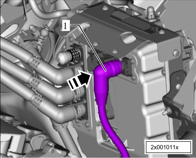

15. Разблокировать высоковольтные провода -2, 3- на силовом электронном блоке (быстроразъемная муфта) и отсоединить на силовом электронном блоке.
16. Вставить высоковольтный провод -1- компрессора кондиционера на силовом электронном блоке (быстроразъемная муфта) до ощутимого блокирования разъема.
17. Проверить отсутствие напряжения на силовом электронном блоке с помощью проверочных адаптеров для гибрида VAS 6558/1 WE 1378 и прибора для проверки напряжения WE 1380.
17.1. Установить измерительный прибор на вольты и измерить согласно указанию проверочного протокола.

Название: Демонтаж крышки сервисного разъема.jpg
ID:	12831   Нажмите на изображение для увеличения
Название: Демонтаж сервисного разъема.jpg

Название: Демонтаж высоков. проводов на силов. электрон. блоке.jpg

Название: Отсоед. высоков. провода для компрес. кондиц. на ELV.jpg
