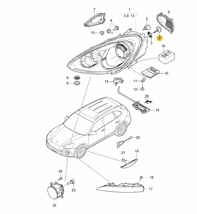

По описанию очень похож дефект именно лампы ксенон

Нужно поставить две новые лампы D1S из одной партии обязательно и будет одинаковый цвет свечения ламп.
