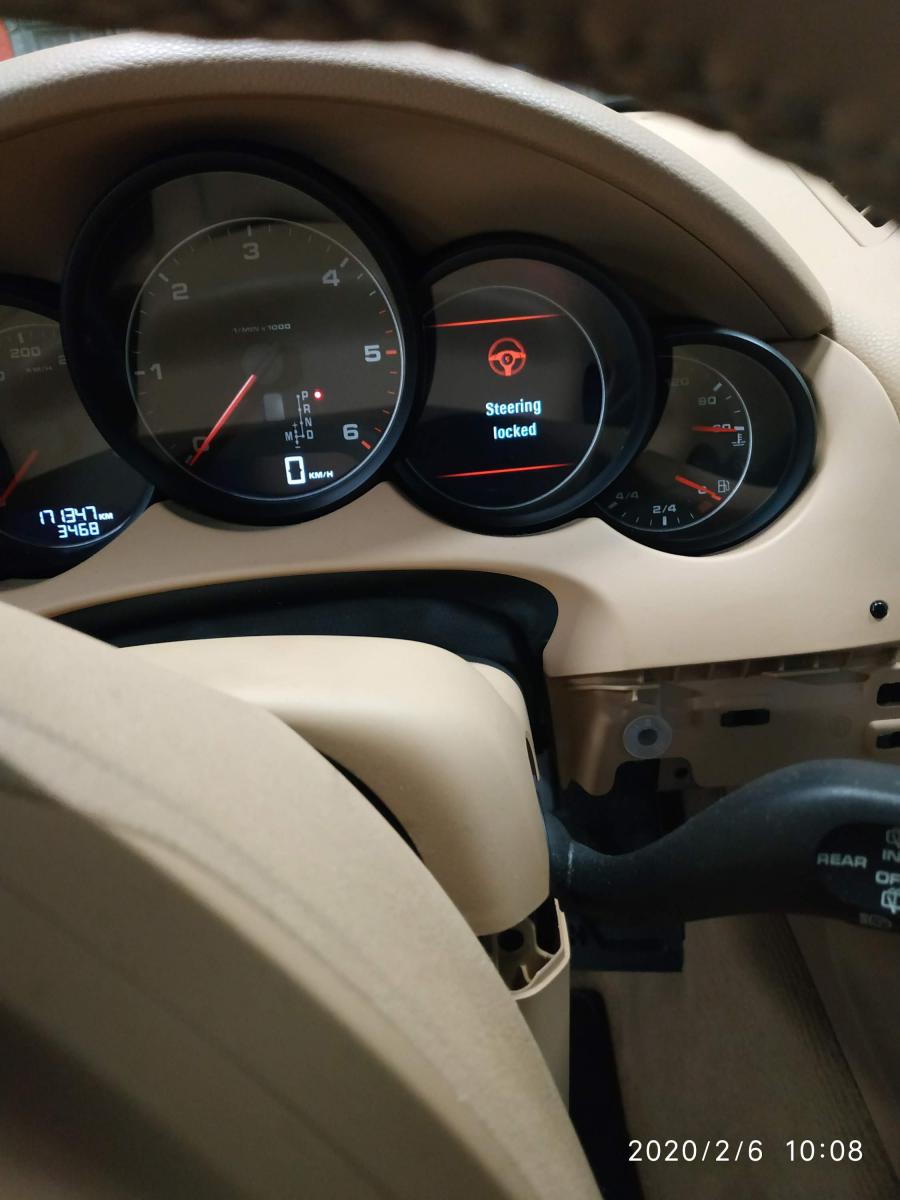

Здравствуйте.
Приехала машина с такой проблемой. На панели выше написанный текст, защелка признаков жизни не подает. Но мотор запускается и машина едет.
Подозреваю, что кончилась защелка, но смущает два момента:
-мотор запускается
-машине, в принципе, все равно на не рабочую защелку.
Ошибок по ее поводу нет, так же как и самой защелки в диагностике!?
Этому есть объяснение?

06.02.2020, 13:52   #3
keban
Вот.
При включенном зажигании то же.

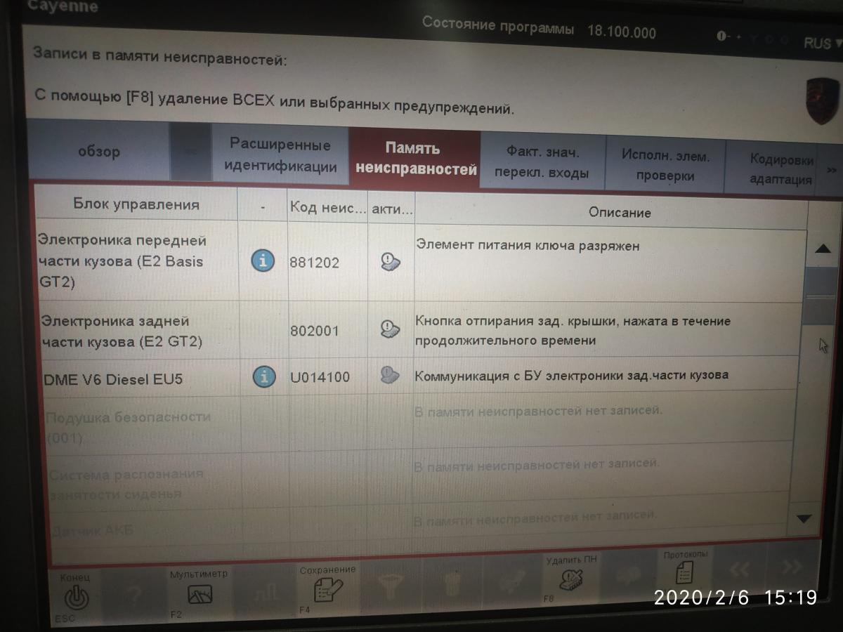

06.02.2020, 17:26   #5
keban
На фото-ошибки сброшены, сделан скан.
Надпись о защелке горит.
есть проблема с задним БСМ. он слегка залит.
Постоянно видит нажатую кнопку багажника, и моторный ругается на связь с ним.
Но сам бодик на связь выходит.
Защелка, если верить схеме, по лину связана с передним бодиком и замком зажигания.
Бодик будем менять.
Батарейку в ключе, кстати, я поменял. Все равно почему то ругается...

06.02.2020, 18:29   #6
Сообщение от keban Посмотреть сообщение
Вот этот дефект для начало нужно убрать, потом разбираться с ELV

06.02.2020, 19:19   #8
Но буду очень удивлен, если это решит проблему с защелкой.
Нелогично как то...
Все логично. Управление ELV идет с заднего BCM
Да,и вопрос остался открытым-ELV должен диагностироваться как отдельный модуль?
Он является подблоком. Это видно когда опрашиваете блоки управления в автоматическом режиме

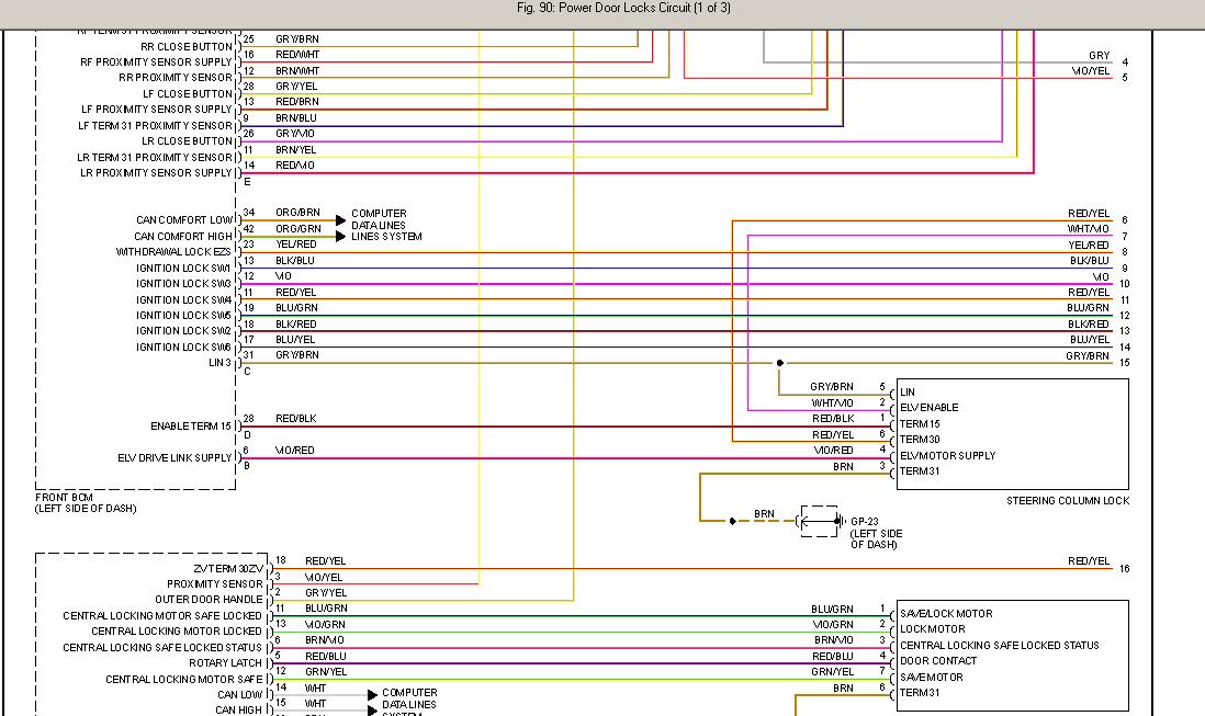

06.02.2020, 20:02   #9
keban
Митчел врет, получается?
06.02.2020, 20:14   #10
keban
Не, не врет. В EWD так же.
