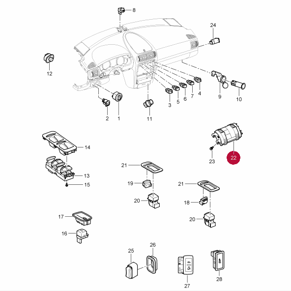

Ошибок нет. Сняли консоль центральную фишка нп разьем где разбатка и кнопка спорт одета. Подсветка панели горит. А вот при выборе режима раздатки индикация появляется только на приборке на панели возле рычага акпп лампочки не горят но на приборке сообщает о рещиме раздатки , кнопкп спорт никак не реагирует при нажатии нет индикации ни на приборке ни на самой кнопке возле акпп....
21.04.2017, 19:41   #4
Выключатель ставили новый или с рабочего автомобиля для проверки?

Нет ..он под номером 22. Ошибок по нему нн выдает..есть номер этого выключателя?

WP1AA29P79LA01119
95561325720 выключатель настройки ходовой части
