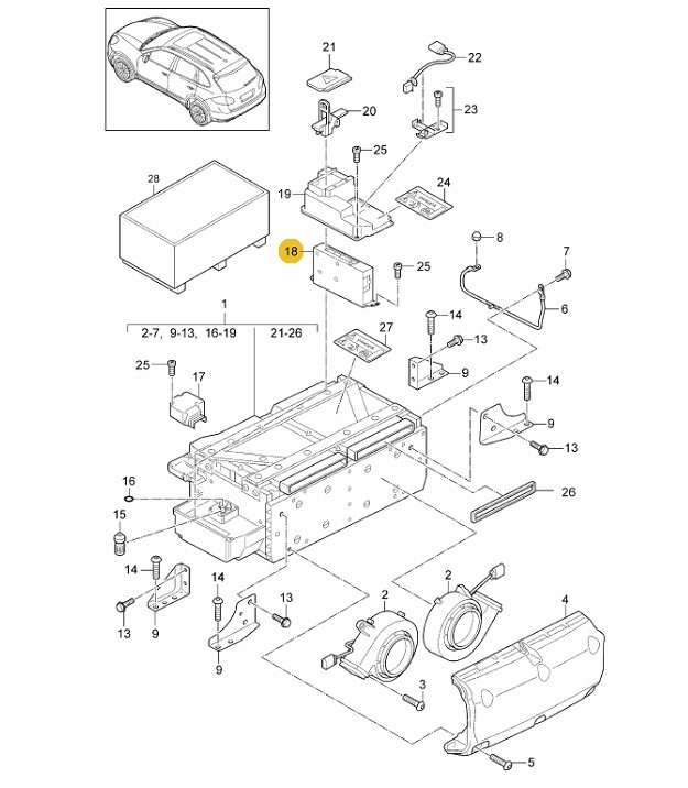

04.03.2020, 00:30   #6
Dimos
WP1AE2A26BLA92426
04.03.2020, 10:04   #7
Сообщение от Dimos Посмотреть сообщение
WP1AE2A26BLA92426
7P0915182 X БЛОК УПРАВЛЕНИЯ АКБ
Название: Блок управления.jpg
