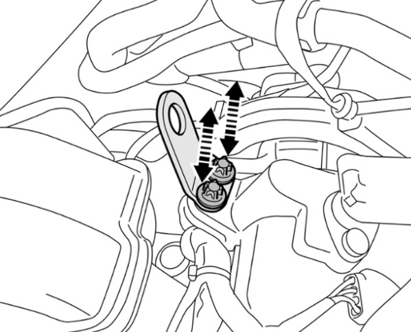

13.03.2020, 22:04   #1
Предварительные работы
Информация
Процесс ремонта действителен для обеих головок блока цилиндров одновременно.
1 Снять облицовку двигателя.
2 Демонтировать модули зажигания.
3 Снять маслоотделитель цилиндров с 5 по 8.
4 Отсоединить плоский провод массы АКБ со стороны цилиндров с 5 по 8, снять точку соединения B+ и отложить кабель в сторону Крепежный винт провода B+.
5 Снять соответствующую поперечную стенку слева или справа.
Название: Крепежный винт провода B+.jpg

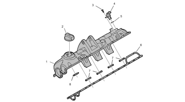

13.03.2020, 22:11   #3
Информация
Обзор компонентов
Уплотнения крышки головки блока цилиндров 1-4
1 Крышка головки блока цилиндров 1-4 (выровнять по модулям зажигания)
2 Крышка маслозаливной горловины
3 Алюминиевый винт M6 x 20; датчик Холла (датчик фаз газораспределения); алюминиевые винты всегда подлежат замене
4 Датчик Холла
5 Уплотнительное кольцо / заменить
6 Уплотнение крышки головки блока цилиндров / заменить
7 Уплотнение крышки головки блока цилиндров изнутри / заменить
8 Уплотнение гидравлического клапана регулирования фаз газораспределения (NVS) / заменить
Название: Уплотнения крышки головки блока цилиндров 1-4.jpg

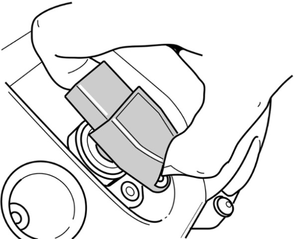

13.03.2020, 22:28   #8
1 Демонтировать шланг вентиляции картера двигателя. Шланг системы вентиляции картера
2 Снять крышку электромагнитного клапана регулирования фаз газораспределения -A-, разблокировать и отсоединить находящийся под ней разъем -B-.
3 Разблокировать и отсоединить разъем системы регулирования хода клапанов на цилиндре 4. Разъем системы регулирования хода клапанов
4 Снять жгут проводов модулей зажигания из крепления -A- и демонтировать находящиеся под ним крепежные винты плоских проводов массы -B-.
5 Разблокировать и отсоединить разъем датчика Холла распределительного вала. Разъем датчика Холла распределительного вала
6 Демонтировать жгут проводов B+ цилиндров с 5 по 8 и разъем датчика Холла распределительного вала.
6.1 Демонтировать крепежный винт -A- держателя жгута проводов B+ на крышке ГБЦ.
6.2 Демонтировать крепежный винт -B- держателя жгута проводов B+ на несущей проушине двигателя.
6.3 Отложить жгут проводов в сторону.
6.4 Разблокировать и отсоединить разъем датчика Холла распределительного вала -C-.
7 Демонтировать крепежные винты крепежной проушины двигателя и снять проушину. Крепежная проушина двигателя цилиндров 1 - 4 и Крепежная проушина двигателя цилиндров 5 - 8
8 Демонтировать крепежный винт держателя жгута проводов на цилиндре 5 и снять держатель. Держатель жгута проводов
9 Демонтировать крепежные винты -с 1 по 13- крышки ГБЦ в обратной последовательности.
10 Поднять крышку ГБЦ наискось вверх -A-, снять ее вперед -B- и положить на чистое основание. Осторожно продеть крышку головки блока цилиндров с 5 по 8 под кабелями Крышка ГБЦ, здесь цилиндры с 5 по 8.
