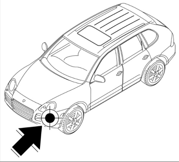

Предварительные работы
Снять облицовку передней части кузова.

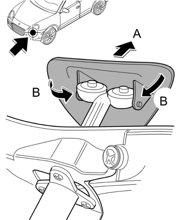

Демонтаж форсунки

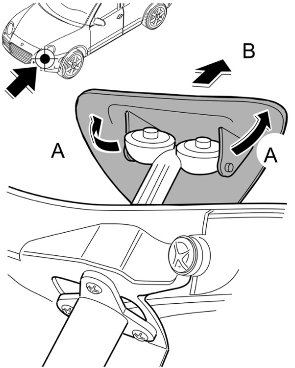

Демонтаж форсунки омывателя фар (Turbo)
1 Выдавить головку форсунки с внутренней стороны -стрелка B-и удерживать.
2 Отсоединить заглушку от фиксаторов -стрелки A-.

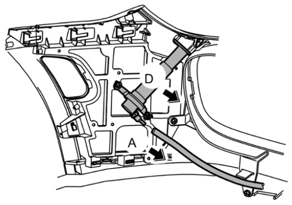

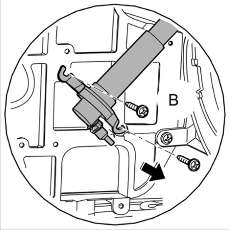

3 Отсоединить трубку от подъемного цилиндра с помощью быстроразъемного соединения -стрелка A-.

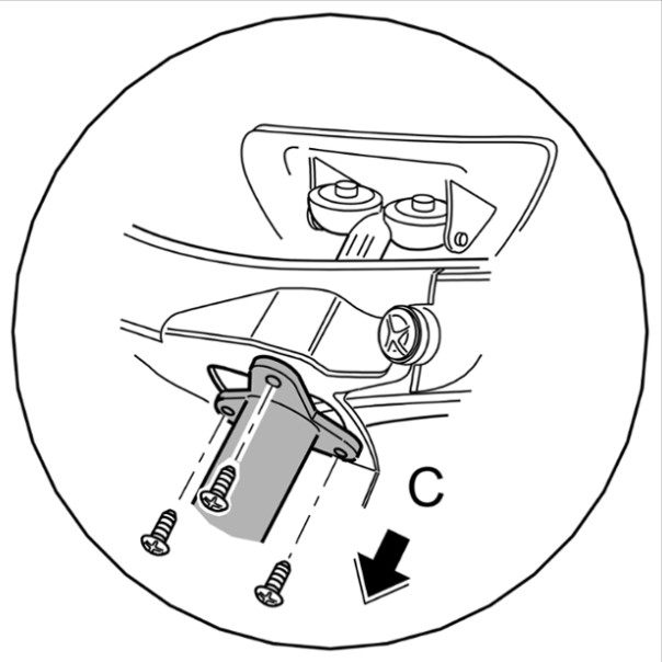

4 Выкрутить три верхних крепежных винта -стрелки C-.

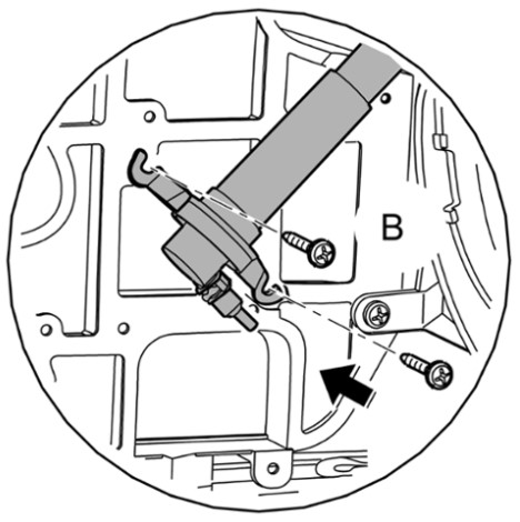

5 Выкрутить крепежные болты -стрелки B-.
6 Извлечь подъемный цилиндр -стрелка D-.

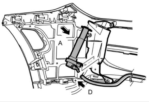

1 Установить подъемный цилиндр -стрелка A- в монтажное положение.
2 Затянуть нижние крепежные винты -стрелки B-. Момент затяжки 1.5 Nm

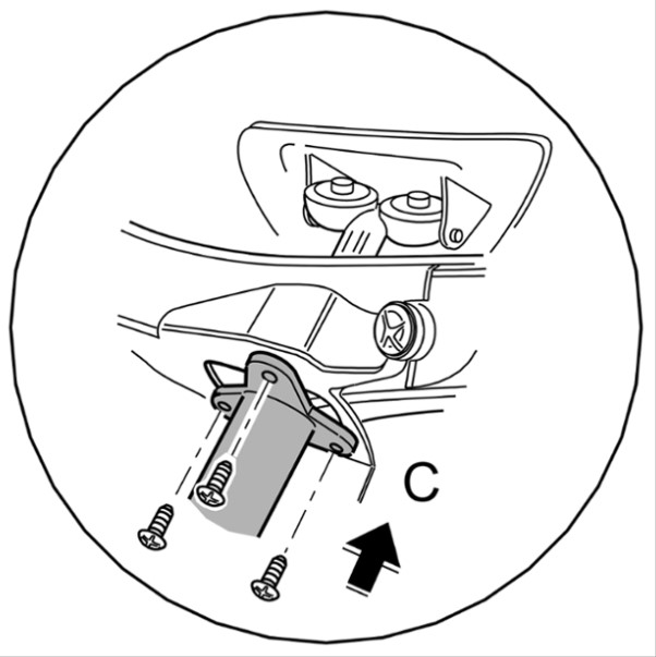

3 Затянуть 3 верхних крепежных винта -стрелки C- . Момент затяжки 1,5 Nm
4 Соединить быстроразъемное соединение трубки омывателя на подъемном цилиндре -стрелка D-.
5 Выдавить головку форсунки с внутренней стороны -стрелка A-и удерживать.
6 Установить накладку -стрелки B-.
