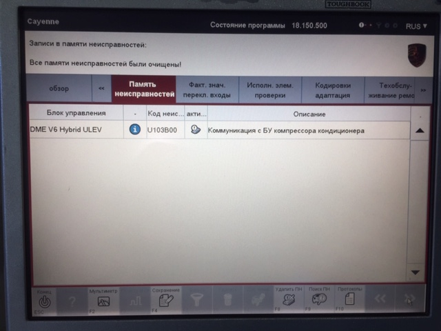

День добрый Владимир !
Скажите что нибудь по данной ошибке .
Название: Гибрид ошибка кондиционера.jpg
05.05.2020, 15:13   #4
Сообщение от Кот Вася Посмотреть сообщение
https://forum.cayservice.ru/showthre...623#post133623
