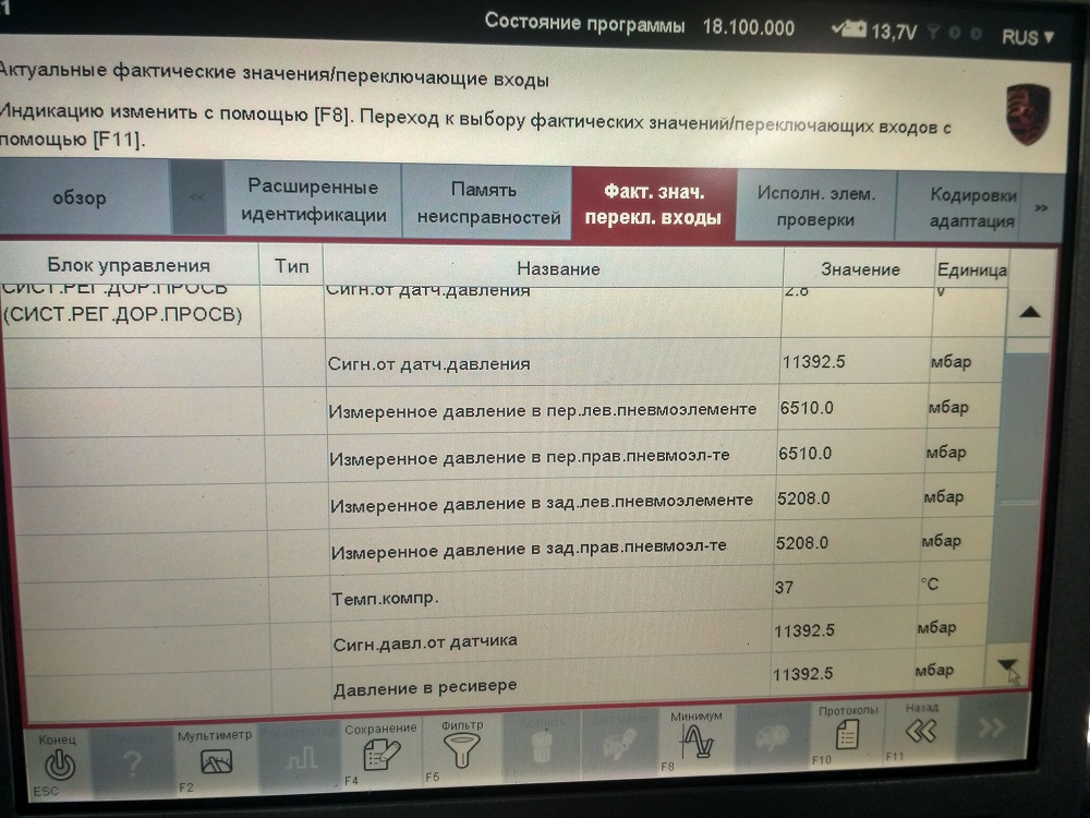

29.08.2017, 17:53   #4
keban
Здравствуйте.
А на практике есть накопленная статистика, что является причиной данной неисправности?
По данному коду поменяли блок клапанов, проверенны разъемы с обоих сторон-чистые.
Машина вернулась с тем же кодом. На момент проверки проблем нет!
29.08.2017, 21:40   #5
Сообщение от keban Посмотреть сообщение
Здравствуйте.
Производительность компрессора пневмоподвески какая?
29.08.2017, 23:10   #6
keban
А как проверить производительность?
Тесты, доступные в Пивисе я все провел-замечаний нет. Машину поднимает бодро снизу в верх. Давление накачивает до 12 кг, судя по дате.
По сути у меня сейчас под подозрением все! И компрессор, и пневматика и блок с проводкой. Датчик заменой вроде как исключили. Теперь еще и эту замену придется обосновать!
И как найти неисправность, которой нет! Во всяком случае в момент проверок!(((

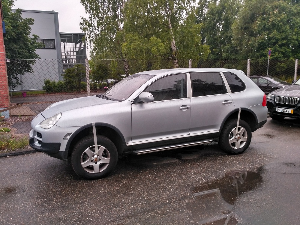

31.08.2017, 16:02   #7
keban
Итак, что имеем:
заменен блок управления-не помогло!
Вскрыл проводку под кузовом-дефекта нет!
Вывел показания датчика давления в график и протряс проводку-прямая без провалов!
Поднял машину до упора, и отключил блок. Машина простояла более 12 часов-не упала нисколько. То есть подушки можно исключить!
Остается компрессор? На практике-было такое?
