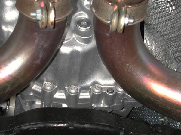

Вследствие того, что главная передача размещена в отдельном корпусе, для коробки передач PDK моделей Panamera достаточно одной масляной камеры. Используйте в этих целях Pentosin Gear Oil FFL3.
Заправочный объем составляет 8,5 литров, интервал замены гидравлического масла - 90 000 км.
Если смотреть по направлению движения, то пробка отверстия для контроля масла находится сзади по центру, на конце коробки передач между выпускными трубами (стрелка).
Заправка маслом/контроль уровня масла может выполняться аналогично коробке PDK спортивных автомобилей.
Название: Контрольная пробка.jpg

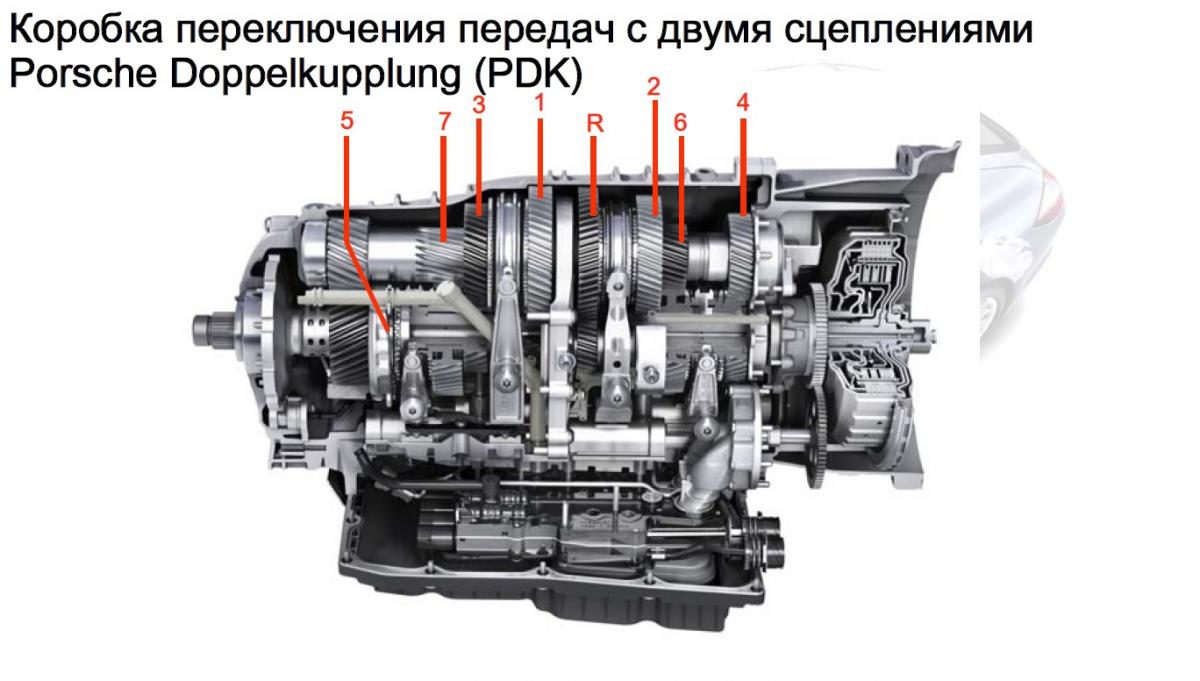

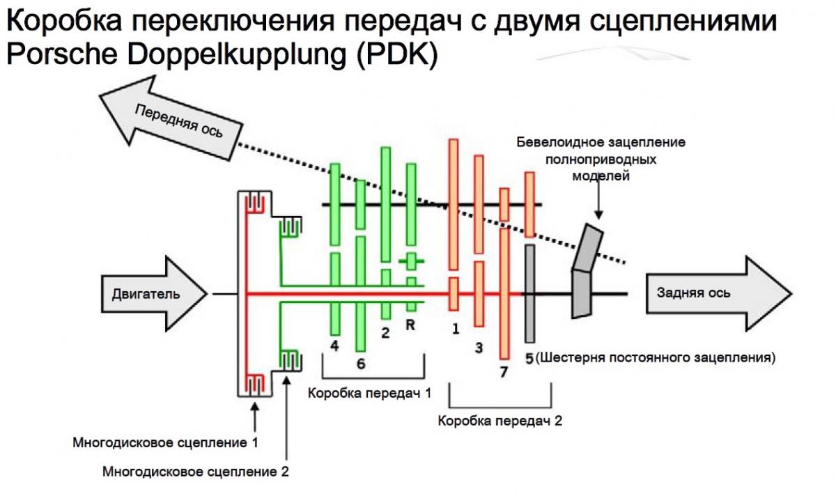

Принципиально коробка переключения передач с двойным сцеплением Porsche Doppelkupplung (PDK) состоит из обычной механической коробки передач, разделенной на две части, и гидравлического блока управления. Внутри коробки передач находятся два многодисковых сцепления. Одно из них отвечает за 1-ю часть коробки передач с нечетными ступенями (1, 3, 5, 7), а другое – за 2-ю часть с четными ступенями и передачей заднего хода (2, R, 4, 6). С помощью многочисленных напорных клапанов гидравлический блок управления управляет как многодисковыми сцеплениями, так и переключающими цилиндрами для включения желаемого передаточного отношения коробки передач.
Особенностью такой концепции коробки передач является обеспечение непрерывного потока мощности между двигателем и главной передачей даже в процессе переключения. При обычном режиме движения одно из сцеплений всегда замкнуто. Пока мощность с двигателя на колеса передается через 1-е сцепление и 1-ю часть коробки передач, 2-е сцепление разомкнуто, и во 2-й части коробки передач в зависимости от дорожной ситуации и стратегии переключения уже
включается следующая повышенная или пониженная передача.
Название: PDK в разрезе.jpg
17.12.2018, 19:55   #6
При переключении передач 1-е сцепление размыкается, а 2-е параллельно этому замыкается.
Благодаря такому непрерывному и поочередному процессу переключения контроль приводного усилия двигателя с одной части коробки передач на другую выполняется без прерывания тягового усилия. Весь процесс переключения в PDK представляет собой комплексную точную настройку функциональных процессов между обоими сцеплениями и ступенями отдельных частей коробки передач.
Использование двух сцеплений либо частей коробок передач обеспечивает не только плавное переключение без прерывания тягового усилия. Также характерным признаком коробки передач Porsche Doppelkupplung (PDK) является быстрое переключение передач и короткое время реагирования в течение нескольких миллисекунд. Это становится возможным благодаря принципу параллельного переключения передач. С помощью управления коробкой передач в неактивной части коробки передач уже заранее выбирается и удерживается передаточное отношение, подходящее для соответствующих условий движения и дорожной ситуации.

17.12.2018, 20:00   #8
Коробка передач Porsche Doppelkupplung включает в себя 7 передач и передачу заднего хода.
При этом передачи с 1-й по 6-ю имеют спортивную настройку. Максимальная скорость достигается на 6-й передаче. Общий интервал между 1-й и 7-й передачей коробки составляет 10,1. Такой эффективный интервал передаточных отношений является уникальным среди легковых автомобилей. Он обеспечивает короткую 1-ю передачу для высокой динамики разгона.
7-я передача, напротив, имеет большое передаточное отношение и предлагает возможность с уменьшенной частотой вращения двигателя повысить уровень комфорта при поездках на дальние расстояния и уменьшить расход топлива.
Коробка переключения передач Porsche Doppelkupplung PDK была разработана Porsche для автоспорта еще в 80-х годах. В сравнении с конкурентами ее преимуществом было отсутствие прерывания тягового усилия при переключении передач. Это позволяло сократить время переключения передач и значительно повысить ускорение гоночного автомобиля. Кроме того, эти преимущества PDK в Panamera дополняются комфортом движения, эффективностью и низким расходом.
Название: PDK принцип работы.jpg

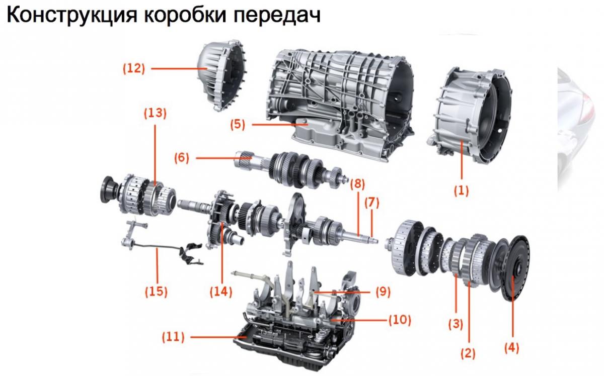

1 - картер сцепления
2 - пакет дисков первого сцепления
3 - пакет дисков второго сцепления
4 - двухмассовый маховик
5 - картер коробки передач
6 - вторичный вал
7 - первичный вал 1
8 - первичный вал 2
9 - кулиса переключения
10 - планка цилиндра (кулисы переключения)
11 - масляный поддон с фильтром
12 - корпус механизма полного привода (4WD)
13 - многодисковое сцепление с эл. упр.
14 - бевелоидное зацепление (4WD)
15 - активация парковочной блокировки
