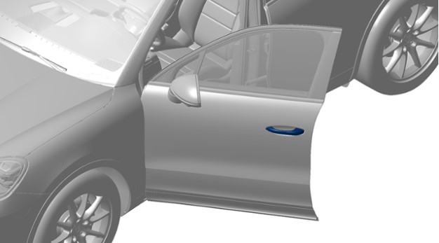

Демонтаж дверной ручки
Информация

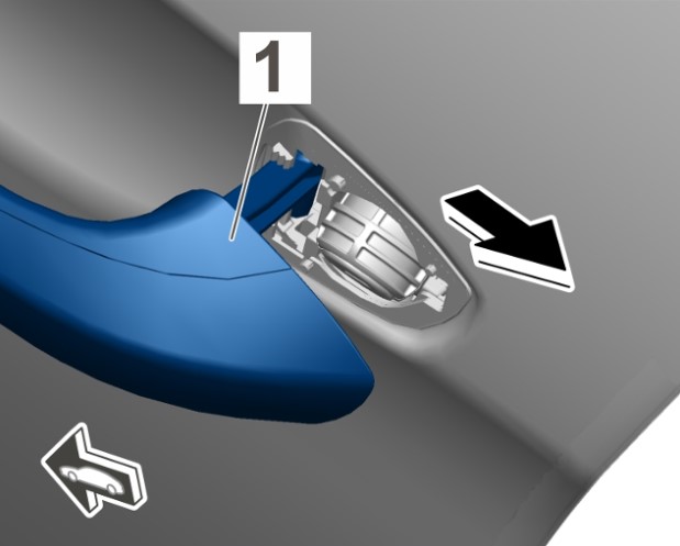

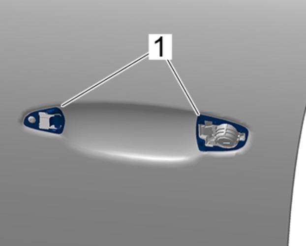

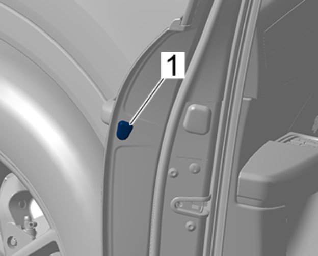

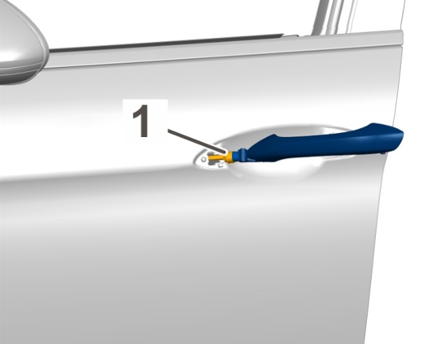

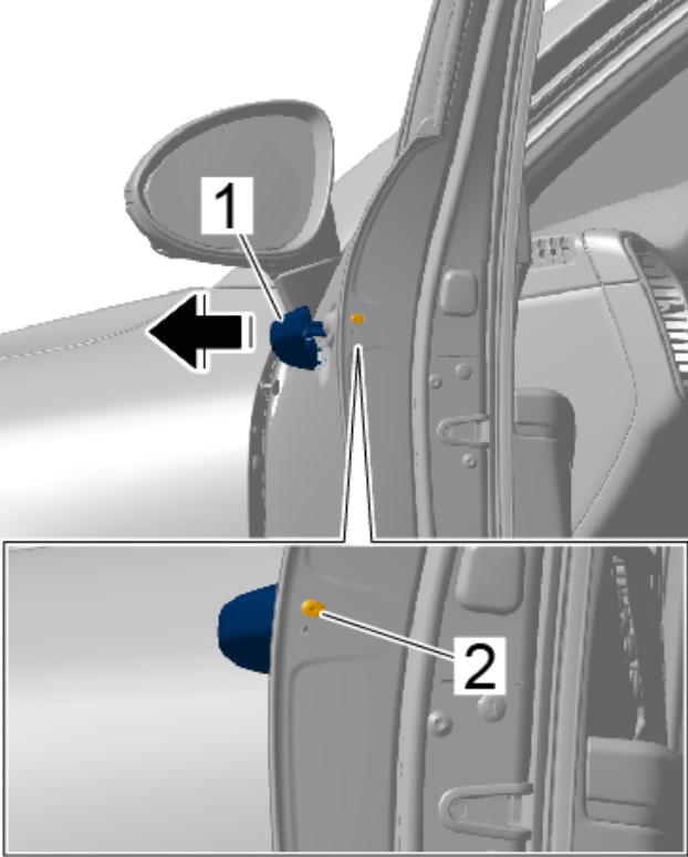

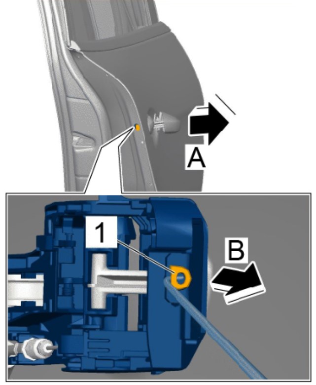

Для демонтажа дверной ручки не требуется демонтаж обшивки двери.

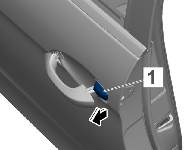

1 Извлечь обшивку -1- из зажимов.

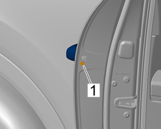

2 Выкрутить винт крепления -1-.
3 Привести дверную ручку -1- в сервисное положение со стороны водителя.
3.1 Извлечь -стрелка- дверную ручку -1-.
3.2 Полностью ослабить регулировочный винт -2-.

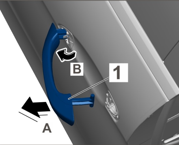

4 Привести дверную ручку в сервисное положение со стороны переднего пассажира.
4.1 Вытащить дверную ручку -A-.
4.2 Через отверстие вытянуть фиксатор -1- с помощью крюка наружу -B-.
5 Отсоединить накладку дверного замка -1-.
6 Извлечь дверную ручку -1-.
6.1 Сдвинуть дверную ручку -1- назад -стрелка-.
6.2 Потянуть -стрелка A- дверную ручку наружу -1-.
6.3 Вывести -стрелка B- дверную ручку -1-.
7 Разблокировать и отсоединить электрический разъем -1-.
8 Снять дверную ручку.
9 Отсоединить резиновые уплотнения -1-.
Информация
Для проведения лакокрасочных работ отсоединить резиновые уплотнения.
Монтаж дверной ручки
1 Монтаж осуществляется в обратной последовательности, при этом необходимо обратить внимание на следующее:
Затянуть крепежный винт дверной ручки с моментом Момент затяжки 2,5 Nm +/- 15 %.
Затянуть регулировочный винт дверной ручки с моментом затяжки Момент затяжки 3,5 Nm +/- 15 %.
