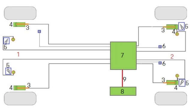

Информация о компонентах и системах
Действительно для: 911 с модельного года 2020
Схематическое изображение системы управления ходовой частью
1 Задняя ось
2 Передняя ось
3 Клапаны амортизатора
4 Амортизационная стойка
5 Датчики уровня кузова
6 Датчики ускорения кузова
7 Блок управления системы управления шасси (PASM + PDCC)
8 Блок управления подвески силового агрегата (PADM)
9 Sub-CAN
Название: Схематическое изображение.jpg

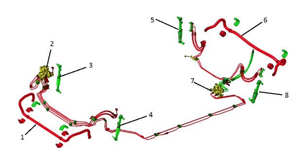

Обзор системы подавления кренов (PDCC)
1 Передний стабилизатор
2 Передний блок клапанов
3 Гидравлический цилиндр спереди справа
4 Гидравлический цилиндр спереди слева
5 Гидравлический цилиндр сзади справа
6 Задний стабилизатор
7 Задний блок клапанов
8 Гидравлический цилиндр сзади слева
Название: Обзор системы подавления кренов (PDCC).jpg
