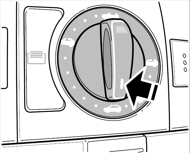

При превышении максимального срока привода (> 40с) в блоке управления может сохраниться код ошибки 0409 "Сигнал аварийной клавиши, поворотный переключатель приведен в действие длительное время".
Инициализация должна быть проведена полностью, в противном случае электрический привод крыши не будет работать.
При прерывании или отмене инициализации необходимо повторно провести весь процесс.
1. Включить зажигание и повернуть переключатель в положение закрытия крыши полностью. Подождать, пока крыша не остановится в любом положении.
2. Поворотный переключатель удерживать нажатым в этом положении -стрелка- . Крыша начнет закрываться прим. через 5 с. Удерживать поворотный переключатель нажатым до полного закрытия солнцезащитной шторки и крыши. При этом сначала закрывается солнцезащитная шторка, затем подводится крышка модуля крыши, ненадолго открывается и снова закрывается. Задняя крышка модуля крыши закрывается только тогда, когда отпущен поворотный переключатель -стрелка- .
3. Для разгрузки уплотнителей приоткрыть и снова закрыть крышу.
4. С помощью системного тестера Porsche считать память неисправностей, при необходимости удалить записи.
