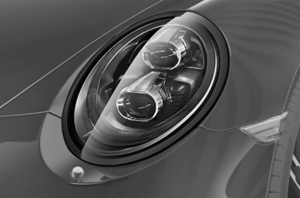

Функция и форма черных светодиодных головных фар соответствуют функции и форме светодиодных головных фар с системой динамического освещения Porsche Dynamik Light System Plus. Внутренние элементы и окраска краев выполнены в цвете темно-серый металлик (Dark Grey Metallic).

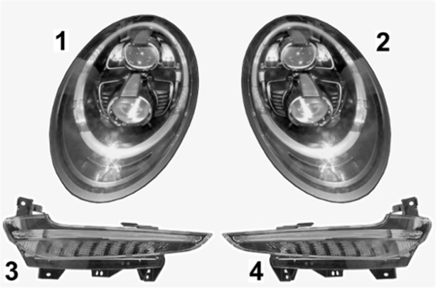

— — —1) 1 шт. Светодиодная головная фара, черная, слева (XEY) -1-
— — —1) 1 шт. Светодиодная головная фара, черная, справа (XEY) -2-
— — —2) 1 шт. Светодиодная головная фара, черная, слева (XEY/492), (без рис.)
— — —2) 1 шт. Светодиодная головная фара, черная, справа (IXEY/492), (без рис.)
— — —3) 1 шт. Светодиодная головная фара, черная, слева, США (XEY), (без рис.)
— — —3) 1 шт. Светодиодная головная фара, черная, справа, США, (XEY), (без рис.)
— — —4) 1 шт. Дополнительная фара, левая -3-
— — —4) 1 шт. Дополнительная фара, правая -4-

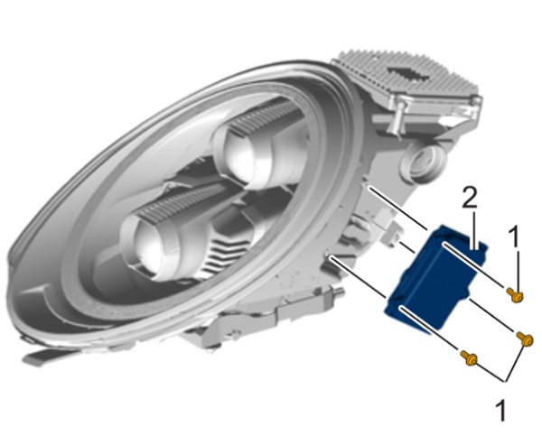

3.1 Снять блок управления регулировкой освещения -2- с серийной головной фары и установить его на новой головной фаре.

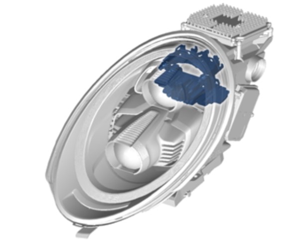

3.2 Переставить светодиодный модуль Рис. 4.
3.2.1 Снять вентилятор и держатель светодиодного модуля с серийной головной фары.
3.2.2 Извлечь светодиодный модуль из серийной головной фары и установить его в новую головную фару.
3.2.3 Установить вентилятор и держатель светодиодного модуля в новую головную фару.

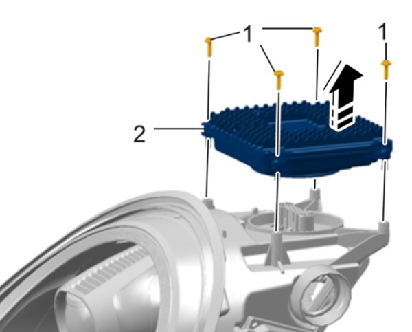

3.3 Снять блок управления светодиодного модуля с серийной головной фары.

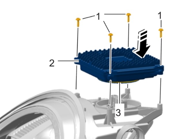

3.3.1 Выкрутить винты -1-.
3.3.2 Осторожно отсоединить светодиодный модуль -2- от головной фары.
3.4 Установить блок управления светодиодного модуля на новой головной фаре.
3.4.1 Проверить правильность посадки уплотнения -3- на блоке управления светодиодного модуля -2-.
3.4.2 Осторожно вставить блок управления светодиодного модуля -2- в головную фару.
3.4.3 Затянуть винты -1-.
