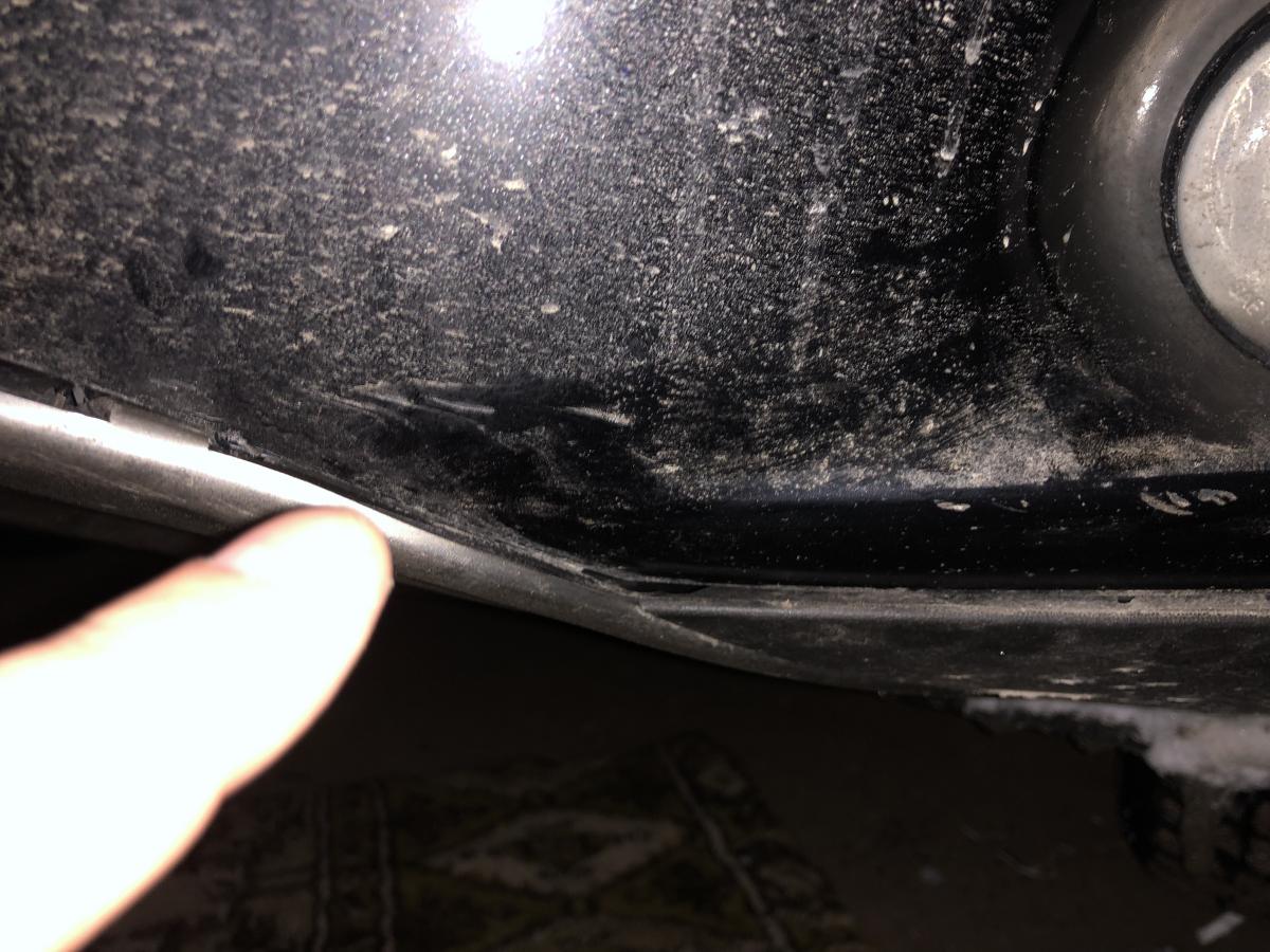

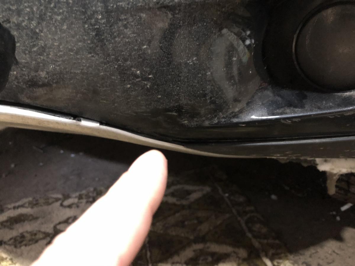

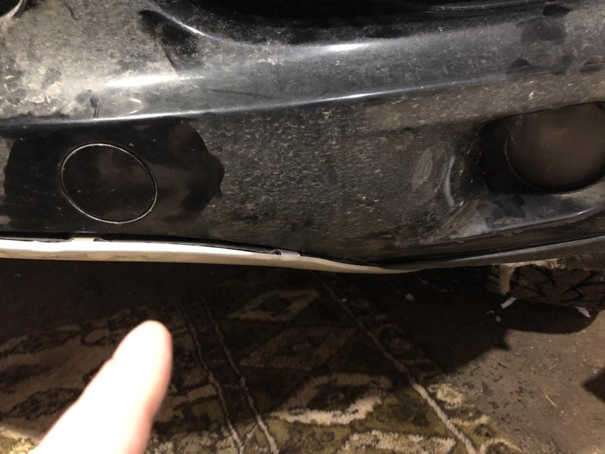

добрый День, снова обращаюсь к вам за помощью , мне необходимо снять передний бампер, точнее нижнюю металлическую защиту (алюминиевую вроде как) , причина в том что от предыдущего владельца осталась проблема, видимо он "придавил" передний бампер в области нижней левой туманной круглой фары, и нижнюю часть бампера как завернуло немного. Хотим снять и посмотреть в чем причина. Очень Вас прошу , если это возможно , пришлите порядок схематический как радобрать нижнюю часть переднего бампера. Очень вас прошу. С надеждой на скорый ответ. Спасибо.
Porsche Cayenne S Hybrid VIN № WP1ZZZ92ZCLA92024
Интересует демонтаж не всего бампера , а нижней его части.
Проблема показана на фото.

Все обошлось без снятия бампера и спойлера. Получилось добраться к защелкам передним спойлера , установить в нужном направлении направляющие, и защелкнуть спойлер в свои места , таким образом зазор ушёл. Спасибо за помощь.
09.01.2019, 19:21   #10
Сообщение от Agofix Посмотреть сообщение
Качественно защелкнуть юбку переднего бампера так не получится. Невозможно проконтролировать как глубоко зашли направляющие и на сколько качественно зафиксировались защелки. Снова может соскочить при легком наезде на препятствие.
