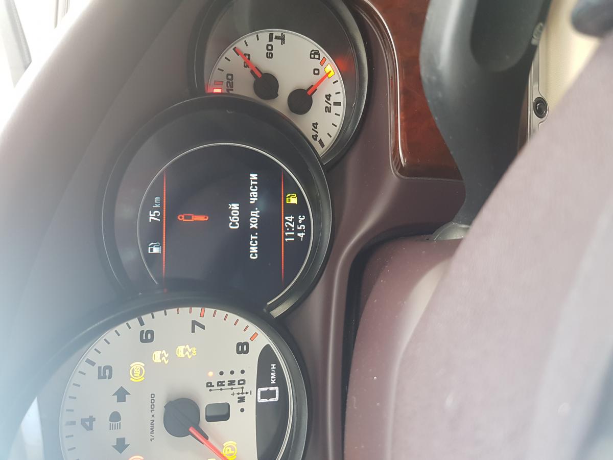

Вчера помыл машину было на улице +2 а сегодня -15.Утрам завел проехал 5мин и вот такая вылезла штука. Машина не упала но в движение как табурет.VIN WP0ZZZ97ZCL000743

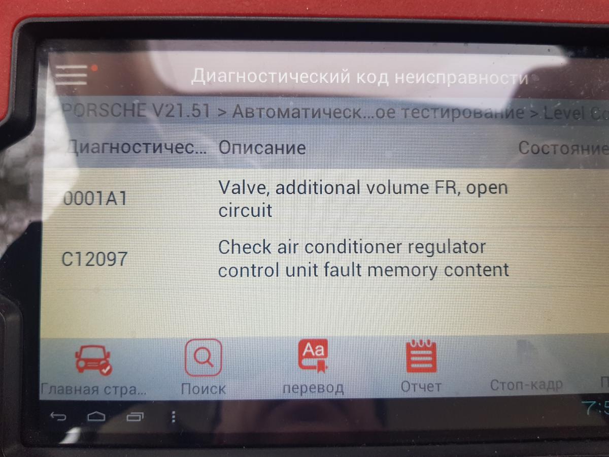

Проверить состояние предохранителя цепи компрессора пневмоподвески и провести обновление блока управления системы Porsche Active Suspension Management (PASM) https://forum.cayservice.ru/showthre...672#post131672
25.01.2020, 12:54   #5
satka
Владимир добрый день!0001А1эта ошибка не связана с клапоном балона
25.01.2020, 20:16   #6
Сообщение от satka Посмотреть сообщение
Связана конечно. https://forum.cayservice.ru/showthre...682#post131682

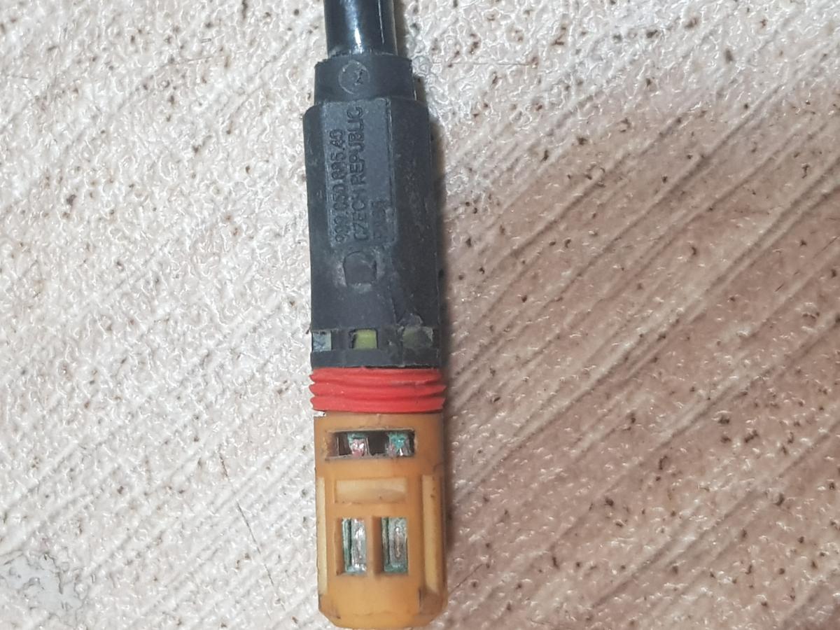

Нашли причину сломан фиксатор разьёма клапана и попала вода
25.01.2020, 22:19   #8
Обновить ПО БУ PASM не забудьте
