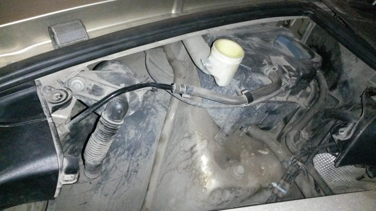

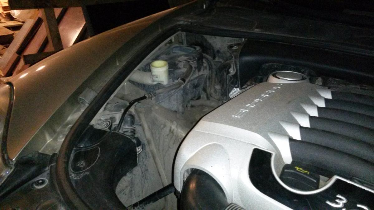

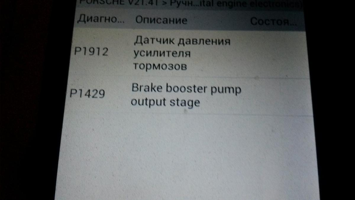

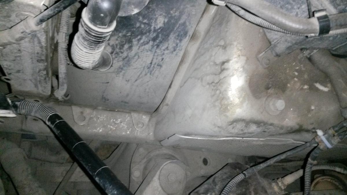

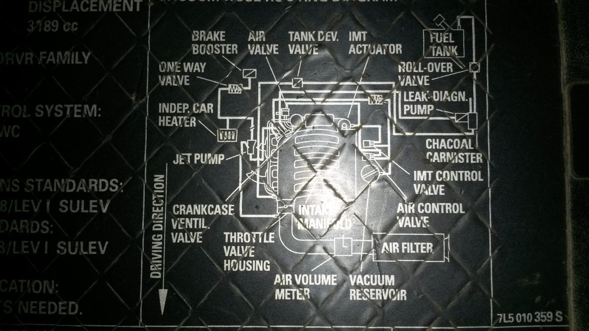

Вакуумный насос отсутствует, датчик вакуума так же отсутствует. на фото видно. есть фото схемы вакуума двигателя - вакуумный насос отсутствует с датчиком на ней.
но ошибки есть!
что делать? можно проверить по вин наличие насоса и датчика? vin WP1AA29P64LA23833.

22.10.2016, 22:19   #6
Сообщение от xoxolok Посмотреть сообщение
По VIN нет.
Проверить нужно кодировки блока управления двигателя.

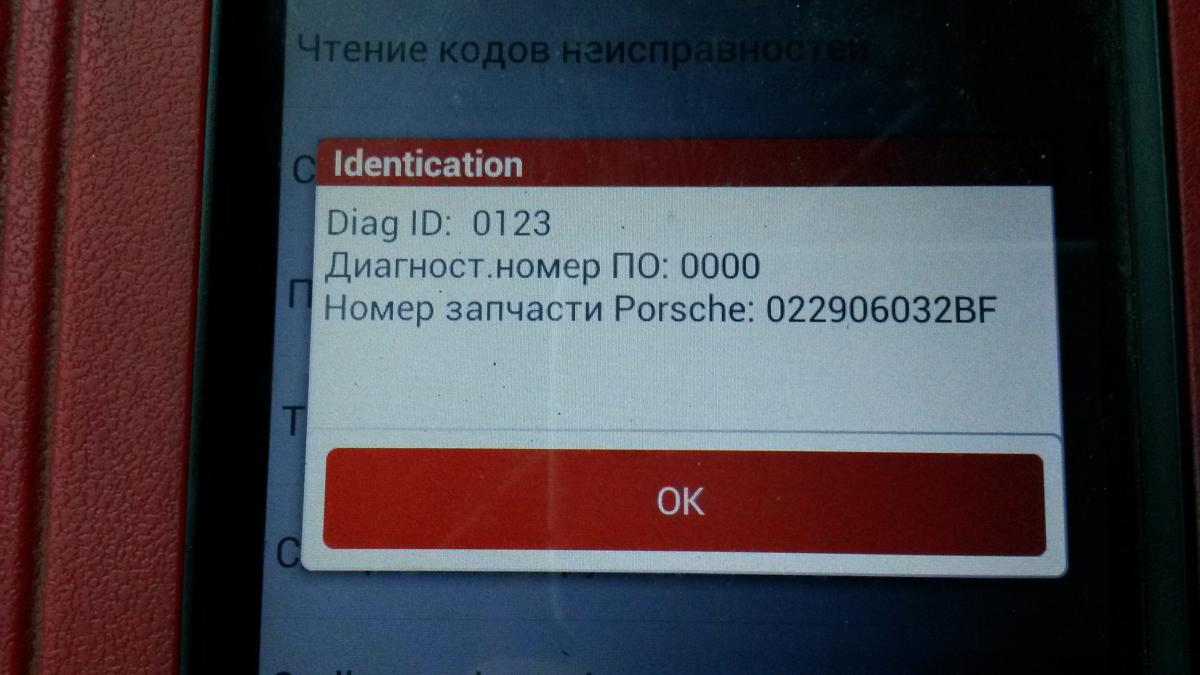

25.10.2016, 00:54   #7
xoxolok
может поможет, но больше ничего не может прибор.

25.10.2016, 11:40   #8
Блок управления двигатель установлен от Volkswagen TOUAREG 3.2
Пробовать перекодировать ПО. Если не получится, замена блока управления двигателя.
