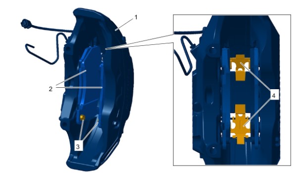

При рекламации клиента тормозные колодки, а также имеющиеся стопорные пружины заменить на новые, прорезиненные стопорные пружины (-4-)
Информация
Из-за измененной геометрии и улучшенного состава материалов новые тормозные колодки не только оптимизируют уровень шума, но также обладают лучшим срабатыванием при влажных условиях.
