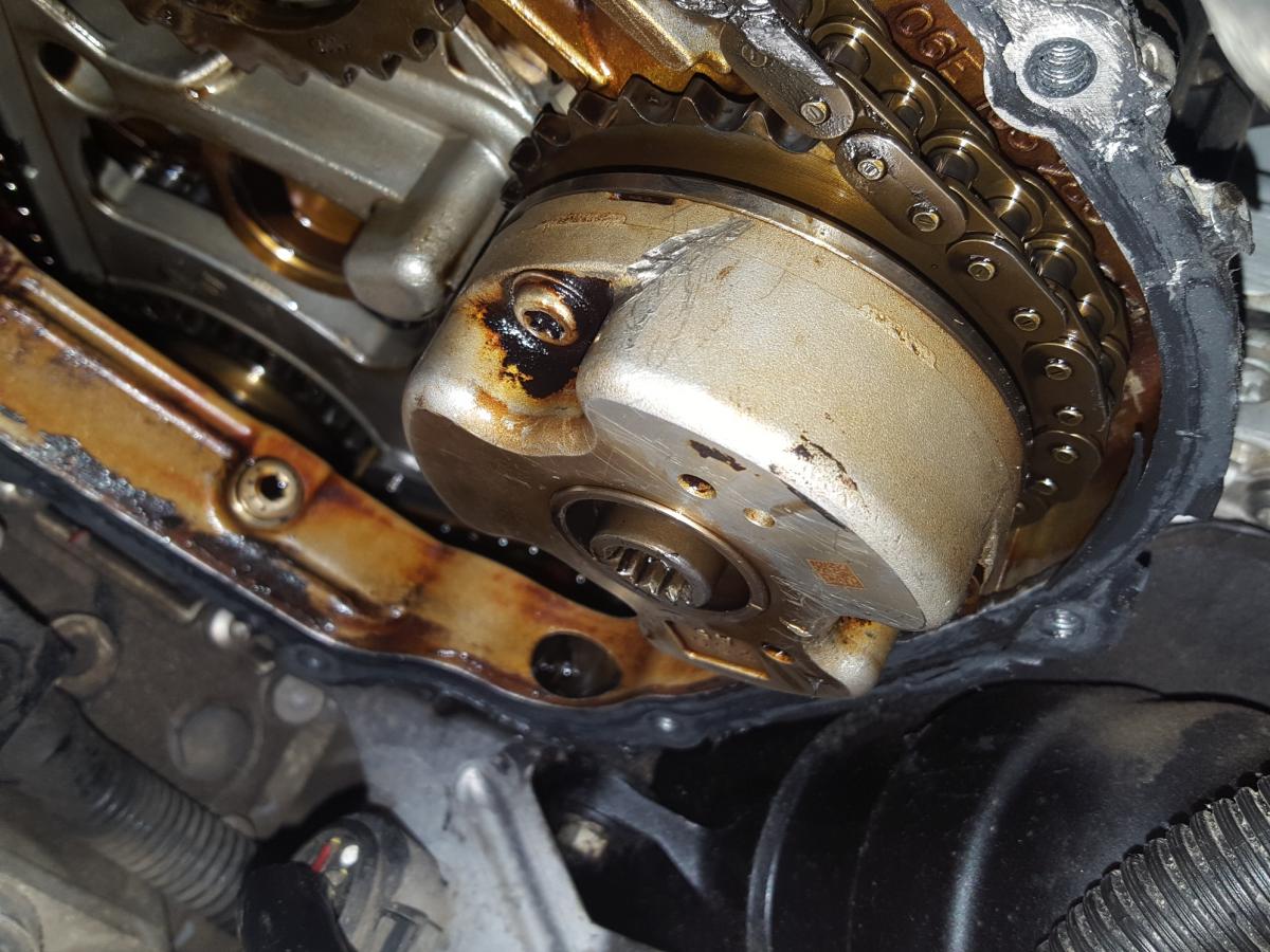

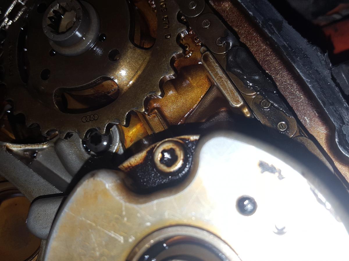

Добрый вечер.
Сняли крышки для регулировки фаз.
С помощью инструмента выставили распредвалы.
Свечи выкручены.
Поворачиваем коленвал от руки цепь на 2 банке перескакивает на два зуба на одном валу и на зуб на другом!!!
Замена цепи?
Пробег 156000км
На 135000 официал заменил натяжители на обоих "Банках".
Цепь "не требовала замены по причине отсутствия износа".

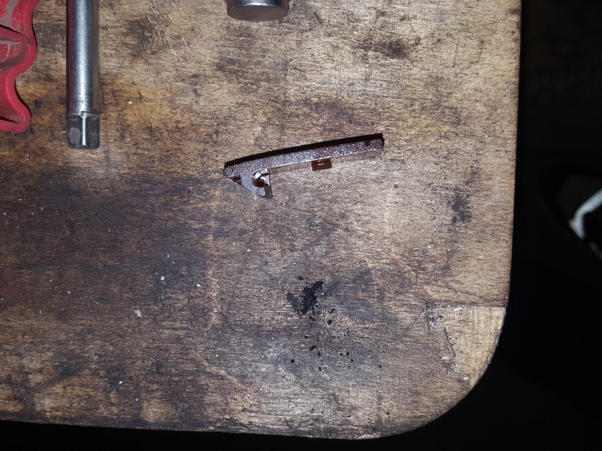

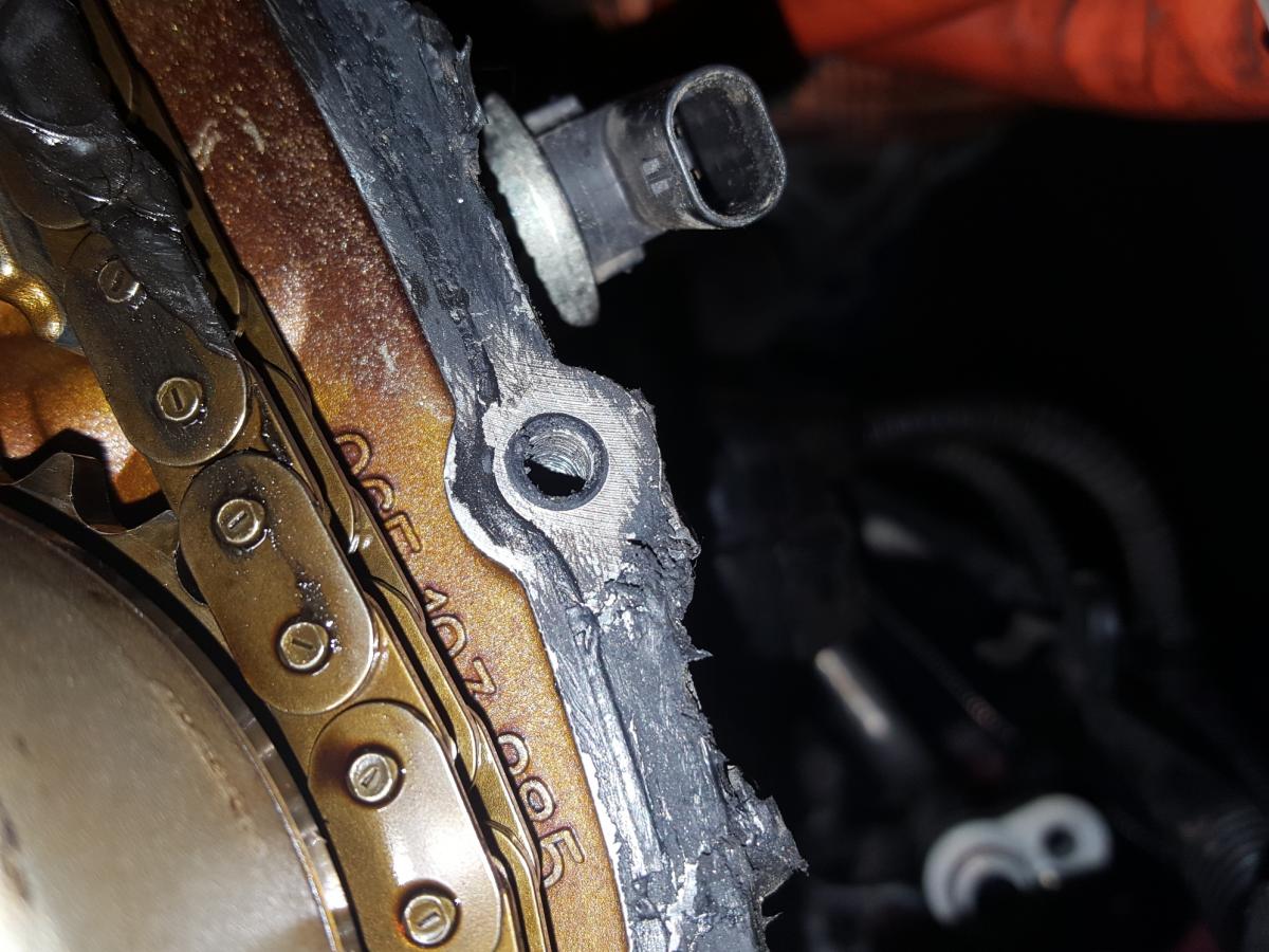

31.07.2019, 11:12   #5
Иван_
Вот и ещё пару фото места вскрытия крышек.
Герметик на цепи дело рук официалов.
Задиры на фазовращателе тоже.
