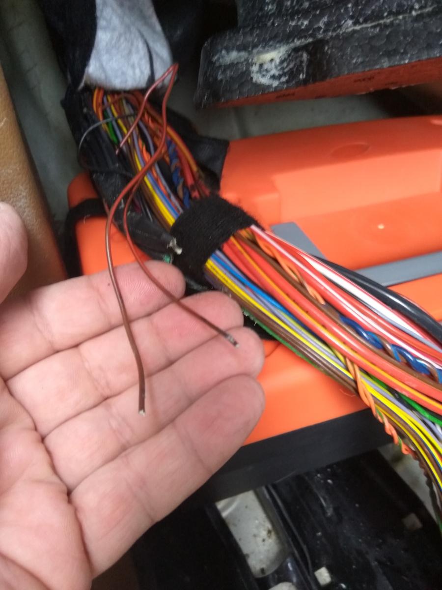

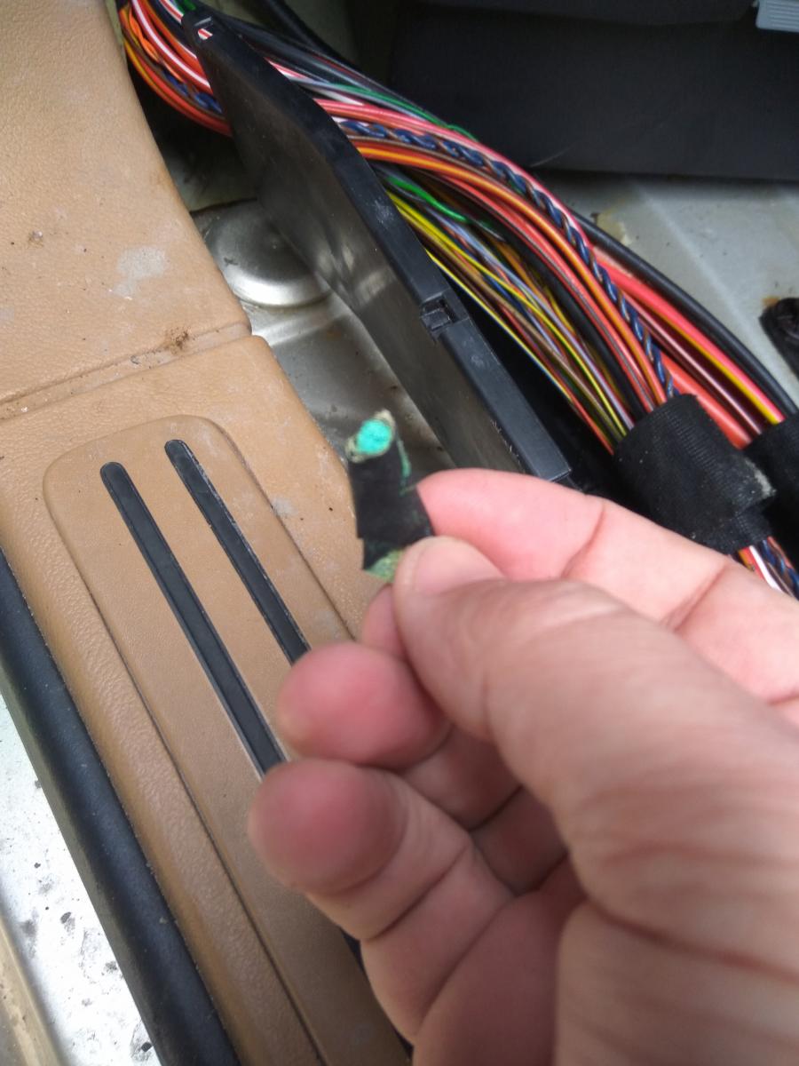

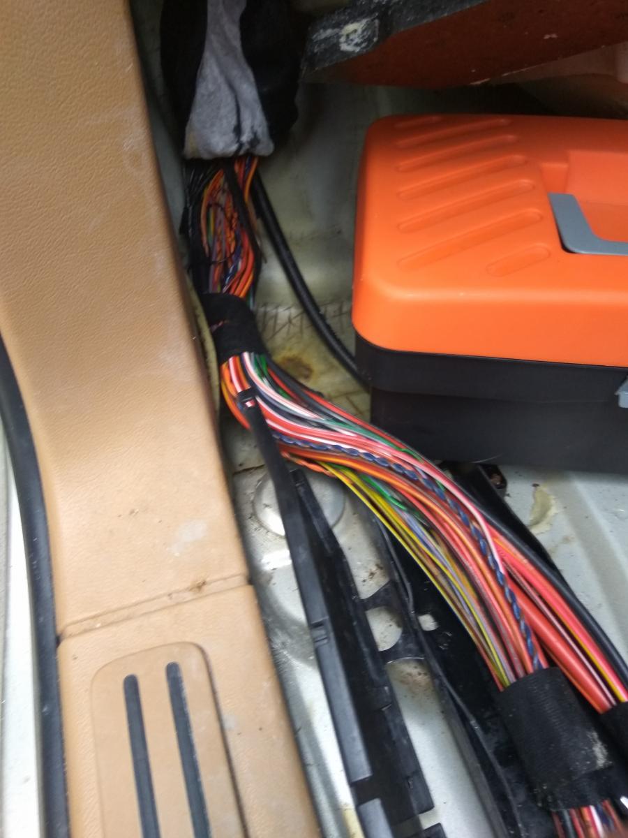

Здравствуйте!
Столкнулся с такой проблемой.
Утром высветилось сообщение IGNITION LOCK FAULTY. До этого никаких ошибок не было, всё работало штатно.
Вскрыл коврик, открыл проводку, обнаружилась влага.
Оставил на просушку. В сети вычитал, что в жгуте проводки под упором ноги есть заводские скрутки.
Распутал изоляцию, нашёл 3 скрутки, 2 из них обломанные, из-за окисления. Зачистил, скрутил - завелась. Ошибок нет.
Кай 955, 2005 года.
Может кому пригодится.
