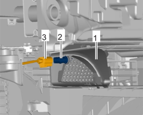

2 Дополнительные работы с ответвлением жгута проводов датчика температуры наружного воздуха:
Информация
В случае рекламации замене подлежит также датчик температуры наружного воздуха.
2.1 Закрепить цоколь кабельного хомута -1- на правой крышке воздуховода, как показано на рисунке.
2.2 Зафиксировать электрический провод -2- датчика температуры наружного воздуха с помощью кабельного хомута (958.606.838.10 – -3-).
3 Дополнительные работы:
3.1 Отвернуть крышку воздуховода (справа) назад до ее ощутимой фиксации.
3.2 Установить облицовку передней части кузова.
Конец мероприятия.
