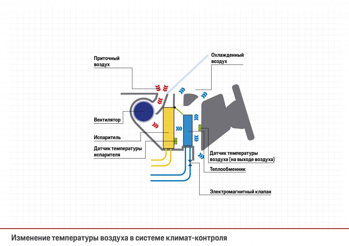

Этот вариант климатической установки является наиболее сложным и совершенным. Он обеспечивает удовлетворение самых высоких требований всех участников поездки к микроклимату в салоне.
Зоны микроклимата
В салоне автомобиля имеются четыре отдельные микроклиматические зоны, для которых автономно устанавливаются и регулируются автоматически или вручную следующие параметры:
- температура;
- распределение потоков воздуха;
- количество подаваемого воздуха.
Распределение потоков воздуха
Основной особенностью четырехзонного климат-контроля является наличие двух кондиционеров для создания микроклимата отдельно для передних и для задних мест.
Передний кондиционер расположен под передней панелью и не отличается от кондиционеров других вариантов климатической установки. Задний кондиционер располагается за боковой обивкой багажного отделения.
В связи с наличием двух кондиционеров системы распределения потоков воздуха для передней и задней частей салона разделены.
Управление климат-контролем осуществляется посредством двух отдельных панелей управления, расположенных на передней панели и на задней консоли.
Посредством передней панели управления осуществляется управления следующими функциями:
- регулирование температуры для всех четырех мест;
- управление распределением потоков воздуха;
- управление работой вентиляторов спереди и сзади;
- ручное и автоматическое управление режимом рециркуляции;
- синхронизация микроклимата для всех мест с параметрами микроклимата для места водителя;
- подключение управления температурой, работой вентилятора и распределением подачи воздуха для задних мест с задней панели управления;
- включение режима очистки лобового стекла ото льда;
- включение режима ECON;
- включение режима обогрева салона остаточным теплом;
Посредством задней панели управления осуществляется управления следующими функциями:
- регулирование температуры для обоих задних мест;
- управление распределением подачи воздуха;
- управление работой вентилятора сзади;
- автоматическое регулирование микроклимата.
