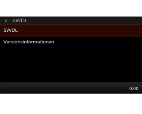

Система PCM 4 предлагает следующие функции ввода в эксплуатацию
и устройства защиты компонентов:
-Процесс «Программирование защиты компонентов» (онлайн)
(больше не требуется переход к другому приложению)
-Процесс «Активация функции SWaP» (онлайн)
-Процесс «Подтверждение обновления» (после обновления MIB через SD-карту)

16.08.2017, 18:12   #3
Сообщение от KuR Посмотреть сообщение
Владимир Маркин, А есть ли возможность перезагрузки РСМ 4.0 при помощи какой-нибудь комбинации клавиш или как-то еще? Что-то глюканула на 95В, надо бы перезагрузить, как мне кажется.
Нажать на PCM кнопки CAR и MEDIA и удерживать их нажатыми 3 секунды.
Какое ПО установлено?
Сделайте фото.

17.08.2017, 21:41   #5
Для перезагрузки больше 15 сек. На память, точно не помню если честно.
04.03.2019, 00:03   #6
KuR
А можно всеж уточнить, как перезагрузить рсм?
04.03.2019, 21:27   #7
На кнопки пробовали нажимать и держать?
04.03.2019, 21:35   #8
KuR
Да, через 3 сек попадаешь в инженерку, из которой сложно выбраться ) Продолжительное нажатие ни к чему не приводит.
