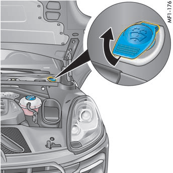

Бачок с омывающей жидкостью для ветрового стекла, заднего стекла и фар находится в моторном отсеке, сзади слева (с синей крышкой).
Предупредительное сообщение на многофункциональном дисплее панели приборов говорит о слишком низком уровне омывающей жидкости. При первой же возможности долейте омывающую жидкость. Тогда остаточное количество составляет прим. 0,5 л.
Максимальная заправочная емкость составляет ок. 4,5 л., или же 6 л. в автомобилях с омывателем фар.
Долив омывающей жидкости
Опасность повреждения фар. При добавление жидкости омывателя не опирайтесь на фару.
1. Откройте крышку бачка для омывающей жидкости.
2. Долейте омывающую жидкость.
3. Тщательно закройте крышку.
