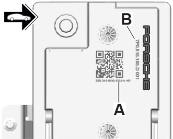

В случае аккумуляторной батареи AGM (Absorbent Glass Mat) речь идет о необслуживаемой, герметичной батарее.
Вскрывать такую АКБ не допускается. Если АКБ вскрывается, то ее следует заменить.
С правой верхней стороны АКБ указаны серийный номер -A- и номер запчасти-B-.
Серийный номер и номер запчасти, а также размеры и производитель АКБ после замены АКБ с помощью тестера PIWIS необходимо ввести по следующему пути: Шлюз / Техобслуживание, ремонт / Замена АКБ.
Кроме того, при замене АКБ необходимо вводить емкость АКБ и производителя АКБ.
1 Снять переднее левое сиденье.
2 Снять и установить АКБ.
3 Установить левое переднее сиденье
4 Выполнить рабочие инструкции после отсоединения АКБ.
