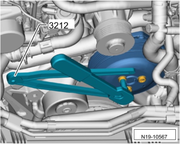

1 Вывернуть винты шкива поликлинового ремня для насоса ОЖ, для этого удерживать от проворота с помощью arrow_forwardгаечного ключа с двумя отверстиями.
Снять шкив поликлинового ремня.
Уведомление
Ненадлежащее обращение с ременным шкивом
Повреждение ременного шкива
Ременный шкив чувствителен к ударам. Не отжимать ременный шкив отверткой.
Не использовать повторно поврежденный ременный шкив.

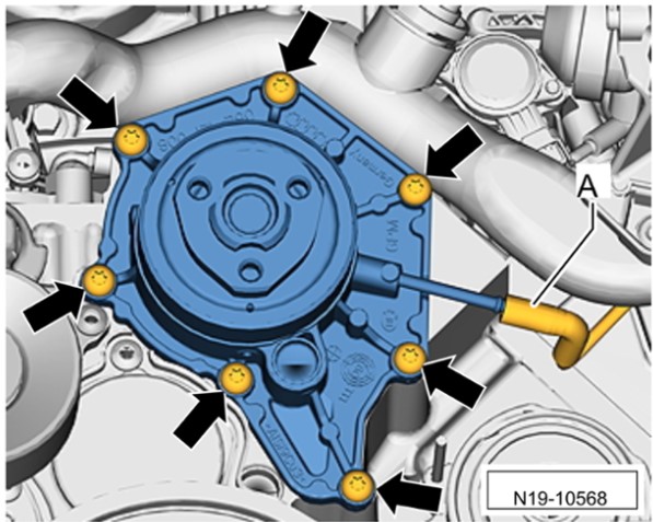

2 Отсоединить шланг -A-, вывернуть винты -стрелки- и снять насос ОЖ.
