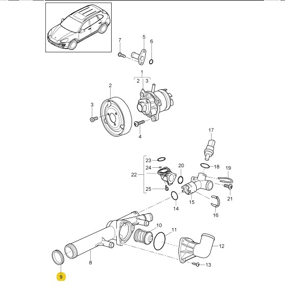

Здравствуйте Владимир ,можно проконсультироваться по замени уплотнительного кольца WHT005190, интересует монтаж его и что меняется еще при монтаже?Спасибо.

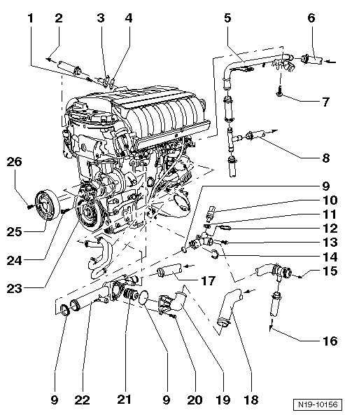

Тут особо нечего консультировать. Антифриз сливается и заливается новый, уплотнительные кольца ставятся новые.
Детали и узлы насоса ОЖ и термостата
1 - 10 Нм
2 - К штуцеру циркуляционного насоса/расширительного бачка
3 - Патрубок
4 - Прокладка
замена
5 - Патрубок системы охлаждения
6 - От расширительного бачка снизу
7 - 6 Нм
8 - от генератора
9 - Уплотнительное кольцо
замена
10 - Датчик температуры ОЖ -G62-
перед снятием сбросить давление в системе охлаждения
11 - Уплотнительное кольцо
замена
12 - Крепёжная скоба
проверить надёжность посадки
13 - 10 Нм
14 - Крепёжная скоба
15 - к радиатору сверху
16 - К верхнему штуцеру расширительного бачка
17 - от теплообменника
18 - От передней трубки ОЖ
19 - Патрубок
для термостата
20 - 5 Нм
21 - Термостат
22 - Патрубок системы охлаждения
с корпусом термостата
23 - Насос системы охлаждения
проверить лёгкость вращения
проверить прокладку насоса ОЖ
24 - 8 Нм
25 - Шкив
насоса ОЖ
26 - 20 Нм

Владимир ,спасибо за ответ. При замени кольца N:9 пришлось рассоединить узлы с уплотнительными кольцами N:11 и N:20 на рисунке номер два.Хотя можно было бы N:11 не трогать))
