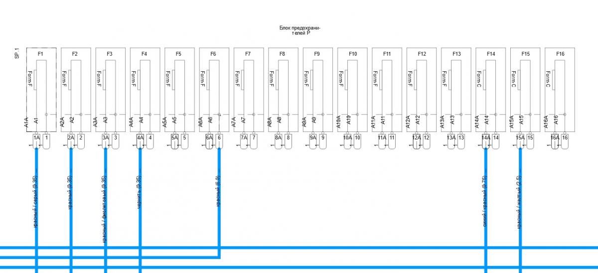

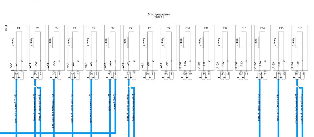

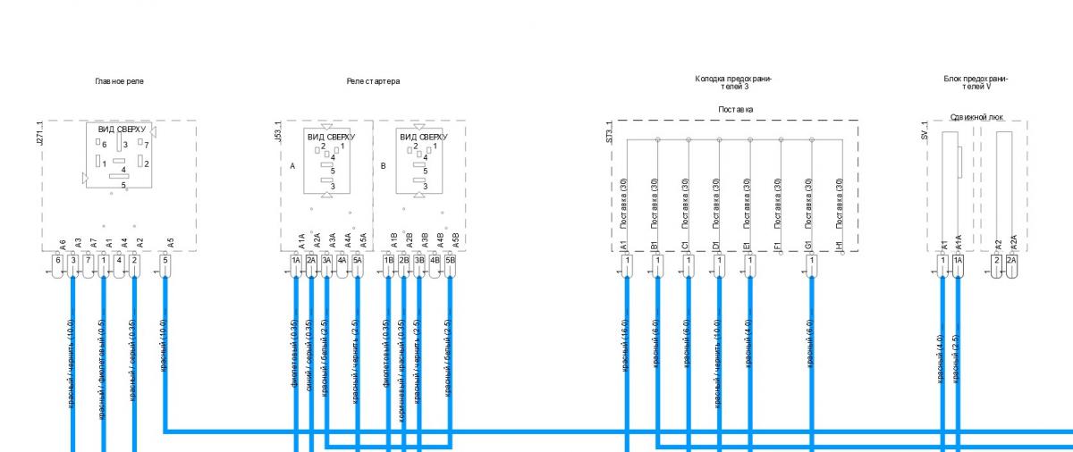

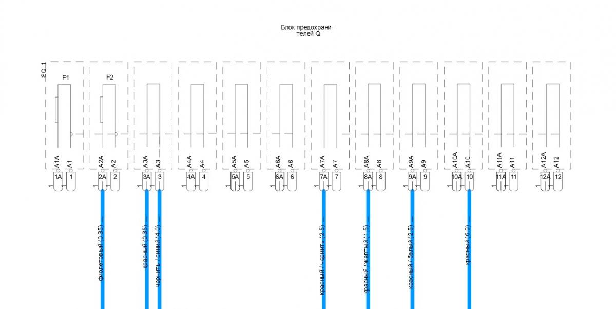

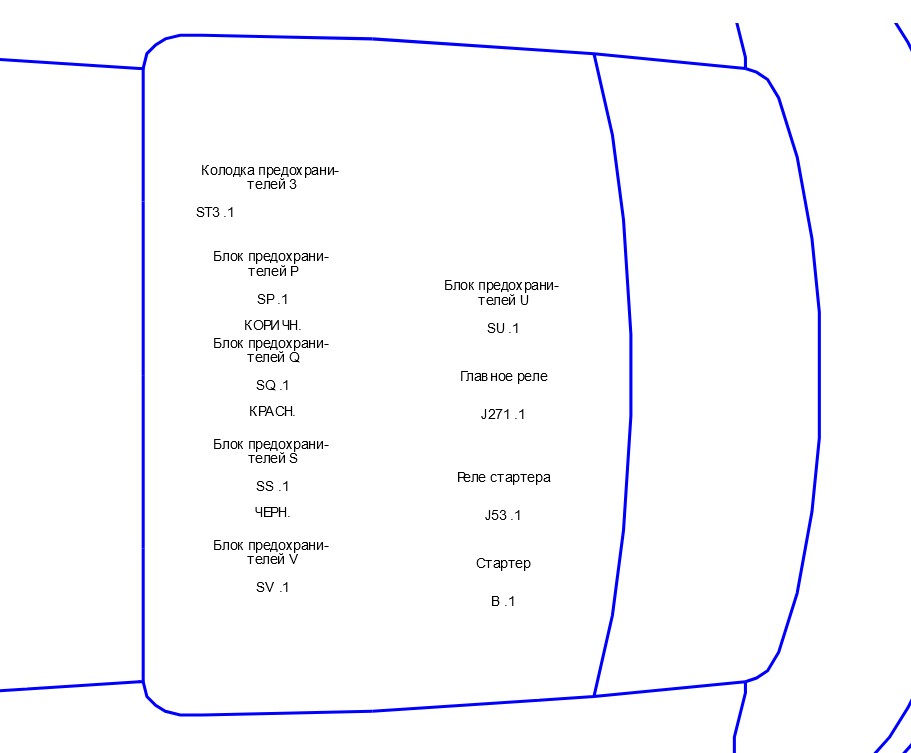

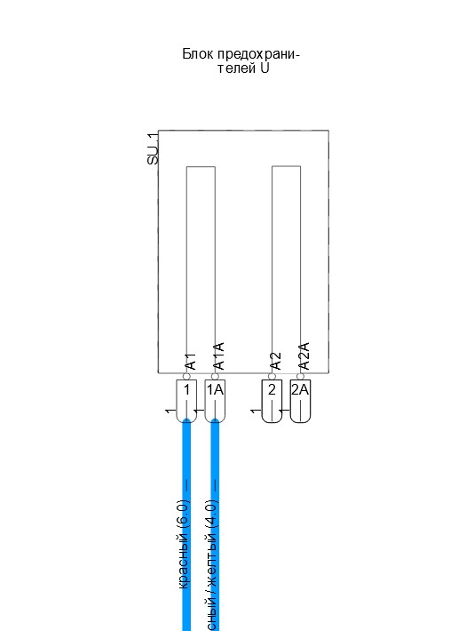

Здравствуйте. Porsche 911 carrera 2020 (992), подскажите, пожалуйста, обозначение предохранителей заднего блока предохранителей, у меня в книжке только 2 передних блока описаны. В интернете нигде не нашёл...

Сообщение от Agarod Посмотреть сообщение
Здравствуйте
Название: Топология блок предохранителей задняя часть.jpg
ID:	78890   Нажмите на изображение для увеличения
ID:	78891   Нажмите на изображение для увеличения
ID:	78892   Нажмите на изображение для увеличения
ID:	78893   Нажмите на изображение для увеличения
