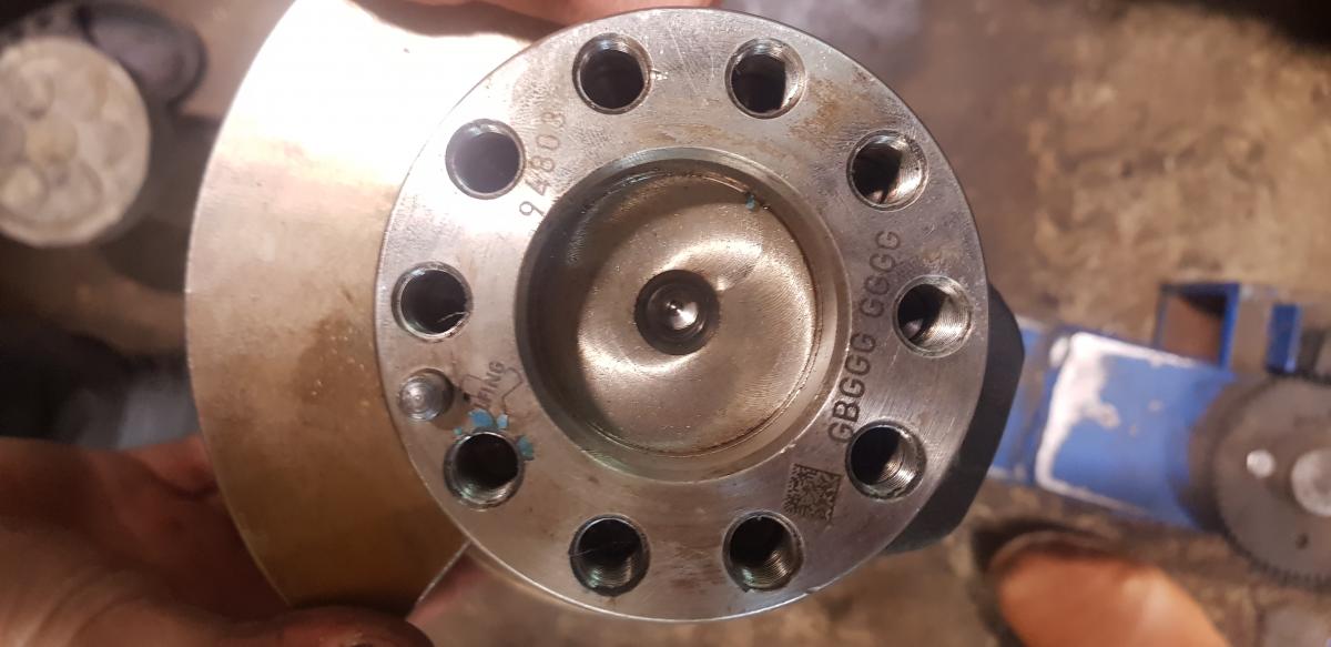

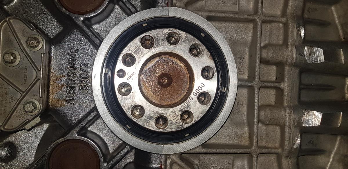

Думали может в коленках разница какая, но номера на торцах одинаковые...

На торцах двух колен номер 94803... можно предположить что одинаковые они

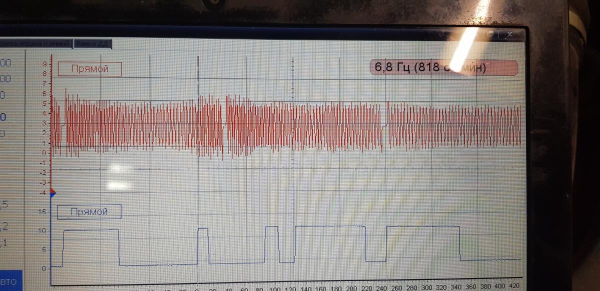

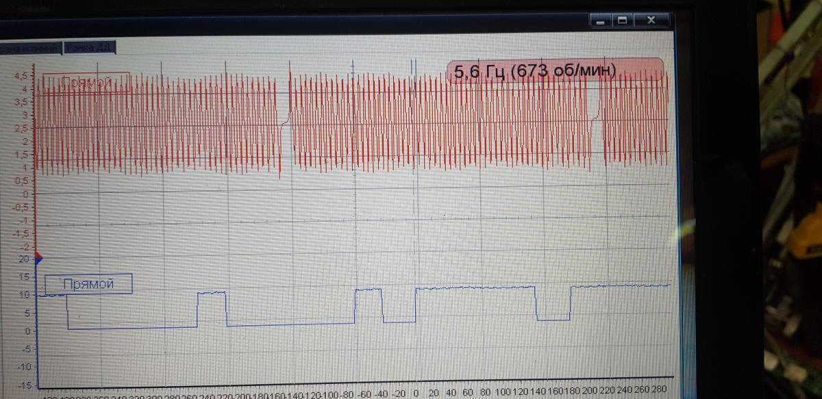

Первый скрин это наш мотор при прокрутке...
Второй скрин это рабочий мотор
Смещение на 5 секторов колена - это 30 градусов
Как будно маркер прикручен со смещением 30°

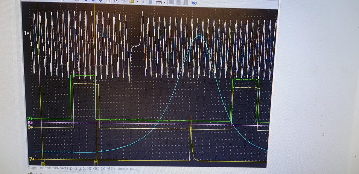

Сняли его ещё раз, отцепили короб, с помощью нехитрых приспособ и законов физики сравнили на установленном колене и на снятом расположение передней шпонки, заднего направляющего штыря для маховика ( инкрементного колеса) и соответствия ВМТ... всё ровно, значит колено у нас то!!!
На всяк случай взяли осцилограмму с датчиком давления в первом цилиндре...
Большая дырка на маховике ровно 11 секторов до ВМТ
Я так и не понял что PIWIS показывает по отклонению распредвалов
