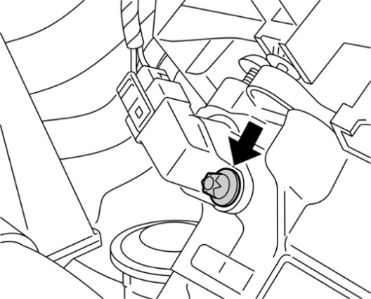

19.10.2018, 12:17   #2
Сообщение от Megalodon Посмотреть сообщение
Подскажите пожалуйста, ездил на диагностику и показала ошибку Р 0346 - датчик распредвала (Кайен 4,5 S)
P0346
Датчик Холла ряда 2 – неправдоподобный сигнал
Условия диагностики
Зажигание вкл.
Напряжение АКБ 10-16 В.
Возможная причина неисправности
Датчик Холла ряда 2 неисправен
Диагностика / поиск неисправностей
Рабочая инструкция
Заменить датчик Холла ряда 2
Название: винт датчика Холла.jpg

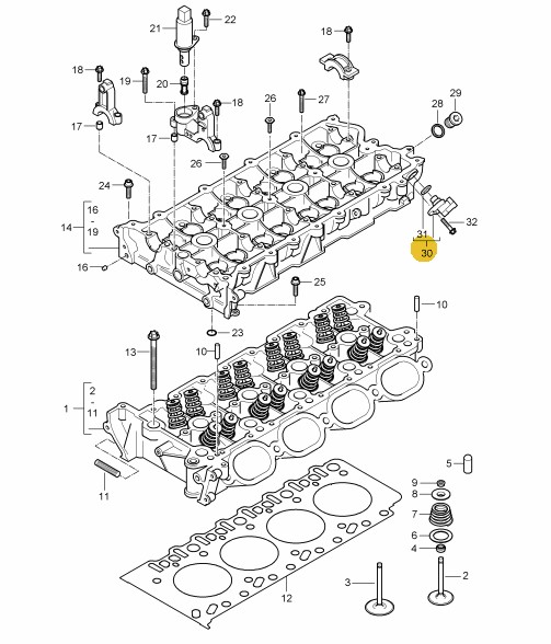

где он находиться и как его заменить своими руками.
Название: Датчик Холла.jpg
