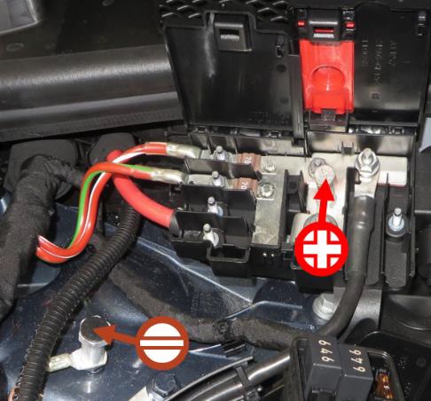

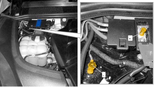

Точка подключения внешнего источника питания

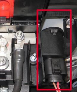

Точка подключения внешнего источника питания находится в моторном отсеке в отдельном блоке спереди справа по направлению движения. Плюсовой штифт по соображениям безопасности снабжен красной крышкой. Для снятия проводов или точки подключения внешнего источника питания блок можно полностью открыть. Рядом с плюсовым штифтом точки подключения внешнего источника питания установлен электролитный конденсатор для подавления помех, вносимых информационно-развлекательной системой.
Конденсатор с помощью 2-контактного штекера подключен к клемме потенциала 30 (постоянный плюс) и к массе кузова (минус).
ID:	18659   Нажмите на изображение для увеличения
Название: Плюсовой штифт и точка минуса.jpg
ID:	18686   Нажмите на изображение для увеличения
Название: Помехоподавляющий конденсатор.jpg
