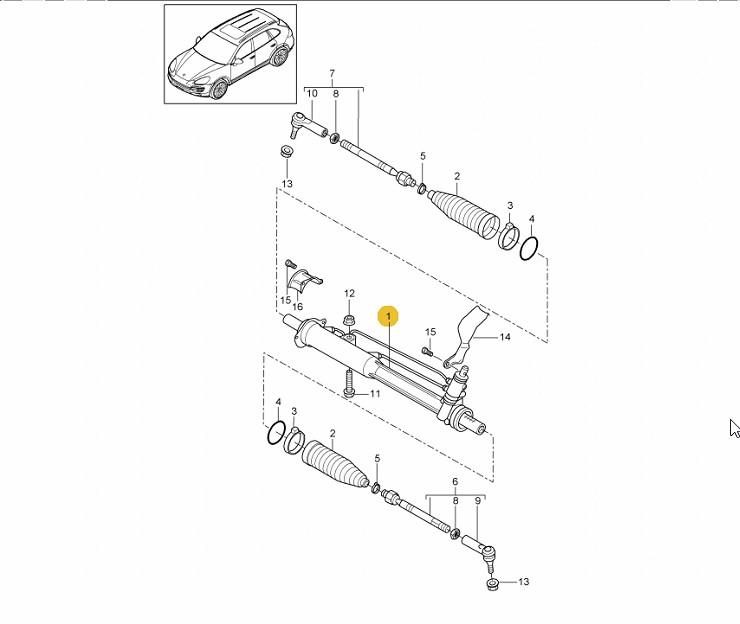

Владимир, добрый день!
Был у Вас в субботу - диагностировали тугой руль на 958.
От Вас поехал к ребятам - переборщикам рулевых реек. По рейке проблем не нашли, говорят все штатно. Но приговорили ее сайлент-блоки, сказали, что рейка в них гуляет, что порождает стук. Но проблема в том, что в каталоге этих сайлент-блоков нет.
Просьба подсказать, по возможности, какие там установлены сайленты, и где их заказать?
Спасибо!
P.S.: по-ходу руль облегчить не удасться, и тяжелый руль на 958 - это норма?
10.10.2023, 13:28   #2
Сообщение от frm777 Посмотреть сообщение
Они снимали рулевую рейку и дефектовали механизм?
Так и есть. Сайлентблоки поставляются только в сборе с рулевой рейкой. Искать только неоригинал
Мы это обсуждали уже, легкое рулевое управление у нас только на Гибрид

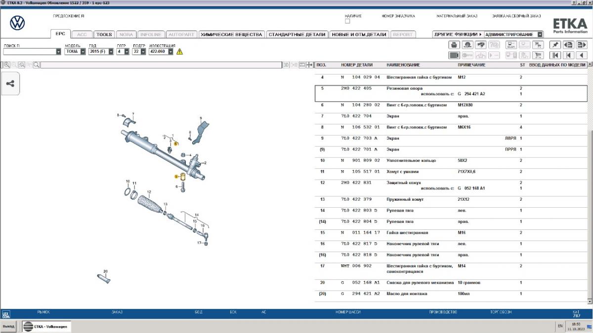

11.10.2023, 23:54   #9
EDUARD REZANOV
С большой вероятностью должны подойти от Touareg 4.2 2015 ujlf
2H0422405
11.10.2023, 23:58   #10
EDUARD REZANOV
В Каталоге VW они есть.
