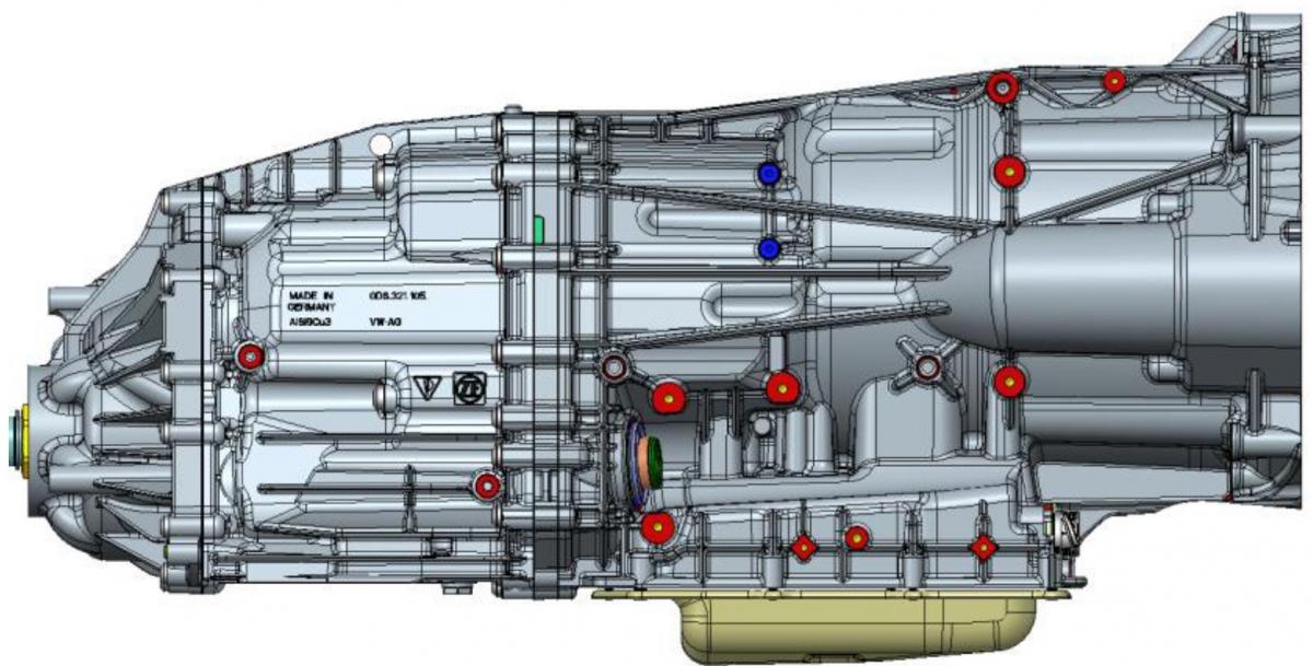

Сообщение от Sergeysoute Посмотреть сообщение
В целом звук тихий, и возникает редко. Только при торможении и движении накатом и торможении но напрягает и хочется устранить.
Сомневаюсь что тот звук который описываете связан с областью полного привода коробки передач. Я бы заново перепроверил еще раз

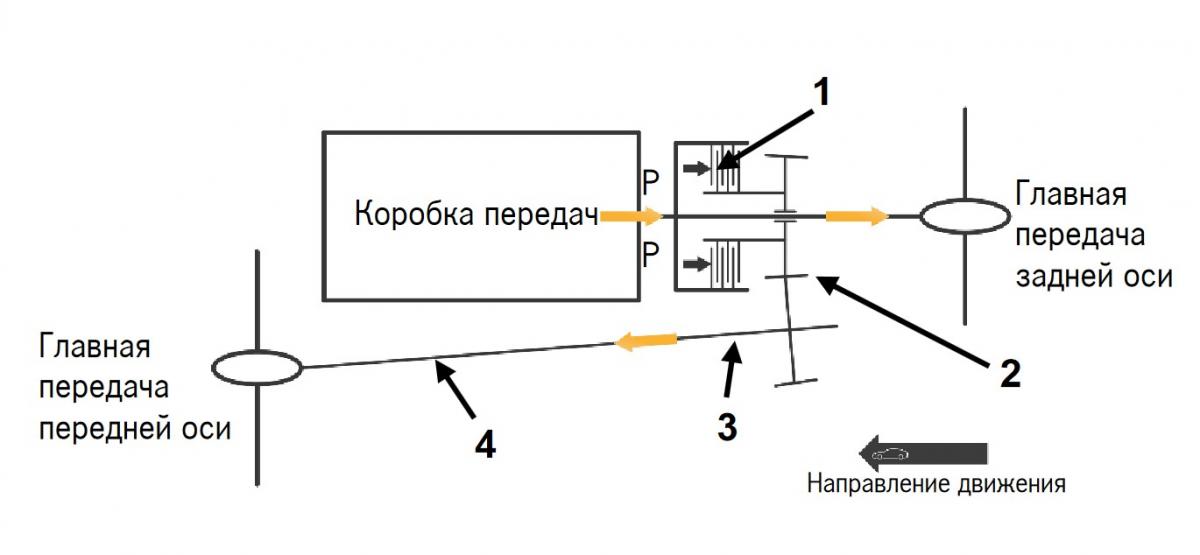

24.03.2024, 16:36   #3
В полноприводных версиях 4WD PTK 2 передача представляет собой наклон на муфте (HOK), расположенный в корпусе распределителя. Наклон на сцеплении управляет крутящим моментом на оси контролируемой нагрузки, т. е. выполняет функцию распределительного устройства. В крутящий момент положение передней оси может меняться (или следовать своей стратегии).
1 Сцепление HangOn
2 Конусное зубчатое зацепление
3 Боковой вал
4 Соединительный вал

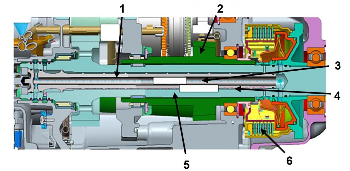

24.03.2024, 16:40   #4
Внутренняя ступица многодискового сцепления HOK запрессовывается в вал передней оси, который соединен с боковым валом посредством конусного зубчатого зацепления. Внешняя ступица многодискового сцепления HOK прочно приварена к шестерне парковочной блокировки и установлена на валу задней оси
1 Для соединительного вала передней оси
2 Боковой вал
3 Передняя ось (на фото выше)
4 Вал задней оси
5 Сцепление HangOn
6 Передние оси (на фото ниже)

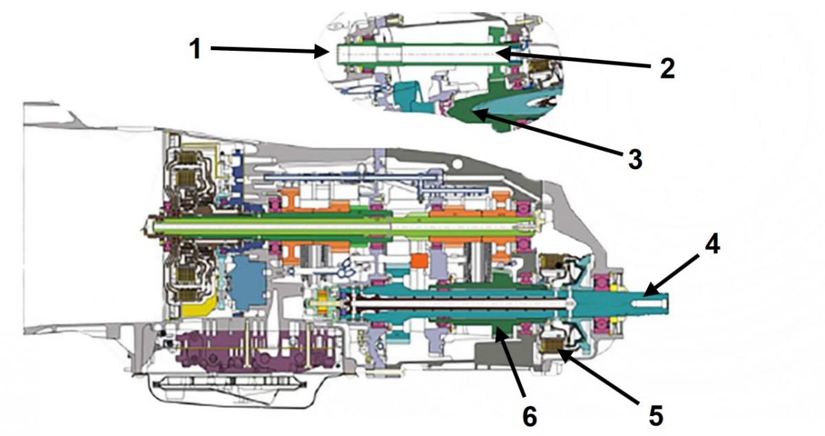

24.03.2024, 16:44   #6
Двойное сцепление называют также «мокрым сцеплением», поскольку оно происходит за счет увеличения давления на масло с последующим его охлаждением. Контроль за HOK с давлением происходит через EDS 7 или через сцепление клапана 3 в HSG (смотрите пункт 7). Из каналов избыточного давления в коробке передач масло под давлением проходит через встроенный в задней полуоси маслопровод и поступает в HOK. После подачи в HOK масло охлаждается с помощью EDS 8 или с помощью масляного клапана в HSG. Из каналов избыточного давления в картере коробки передач и системы управления в трансмиссии, через вал заднего моста и заднюю ось охлажденное масло поступает в HOK
1 Положение вала задней оси
2 Вал передней оси
3 Масло под давлением HOK
4 Жидкая смазка HOK
5 Вал задней оси
6 Сцепление HangOn
